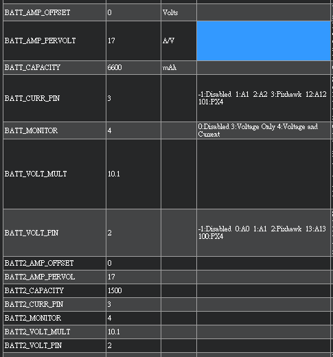

小弟 FS_BATT_VOLTAGE 現在是設10.5
機上目前共有2組電源
主電源是2顆 6S/3300MAH並聯
備援是1顆6S/1500MAH 經5V BEC單獨供電
照J大說明修改 BATT_VOLT_MULT值後已可正常顯示電壓 (24.74v)
與MP顯示一致
附上BATT設定參數 還請大大幫忙看一下還有沒有哪裡沒設好
再次感謝版上不厭其煩幫小弟解答
P.S:不知道如果要作航點飛行 還有哪些設定還有事項要注意的
看起來差不多了 航點飛行目前小弟只玩過兩次,而第二次就因為羅盤干擾 ... 炸機了 所以這個問題還是留給比較有經驗的大大來回答 ...  詳情 回復 發表於 2015年10月31日 08:31 PM

看起來差不多了
