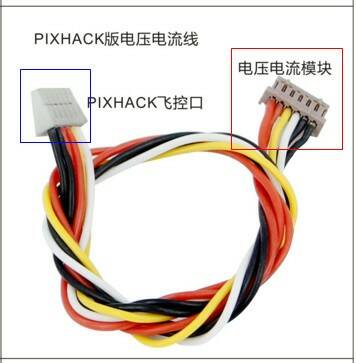

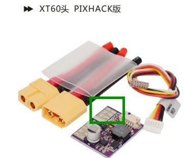

k大我量錯了,我量到紅色框的母座,重量藍色框接頭,1&6 就是除10 2.22v,1&5是0.
該不會是並那個分電板吧.這電流計綠色框拉進分電板正接正負接負而已..感謝k大
那電源模組是沒問題的,在輸入端並聯分電板也無不可,除非那片分電板會發出干擾,所以必需把分電板焊下並把所有設備也暫時取下,一步一步去試,看看是那個零件造成.  詳情 回復 發表於 2015年10月30日 08:35 PM
該不會是並那個分電板吧.這 ...
真的是分電板.搞定了. 還有自動收腳時,原本收完腳像水平的,昨天收腳變成一隻只收一半,另一隻沒問題. 這是收腳壞了嗎? 感謝k大.  發表於 2015年10月31日 04:09 PM

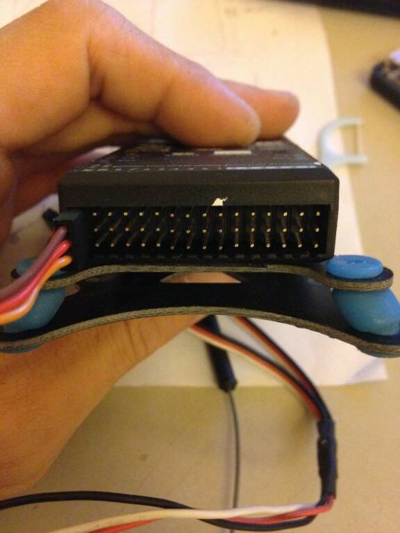

有備份電源當然比只有一組來得好. 那一整排的Vcc/Gnd都可以,要插Vcc及Gnd. 凡是電源都要兩條一起走,不要單獨一條Vcc(雖然也能用).  詳情 回復 發表於 2015年10月31日 08:06 PM

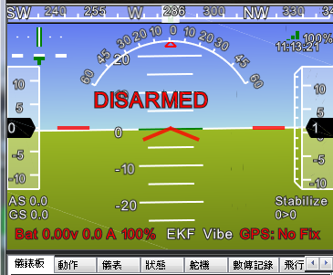

J大 請教一下
小弟依照說明設定後再MP裡看到的電流電壓皆為0
不知道是哪裡沒設好?
還煩請J大指點一下
大大您電壓和電流的腳位參數設錯了,應依照以下,其實您在 1014 樓提供的日誌檔當時就是設定以下,所以小弟當時僅提醒您改 BATT_MONITOR = 4 就可以了 :p BATT_VOLT_PIN = 2 BATT_CURR_PIN = 3 另外,可修改以下兩  詳情 回復 發表於 2015年10月31日 01:47 PM

J大 請教一下
不知道是哪裡沒設好?
BATT_VOLT_PIN = 2
BATT_CURR_PIN = 3
另外,可修改以下兩個參數來調整顯示的數值是否和實際數值相當
BATT_AMP_PERVOLT
BATT_VOLT_MULT
參考以下文章
http://www.rctw.net/forum.php?mo ... p;page=1#pid2636832
J大 請問一下 小弟剛剛修改完參數後MP會顯示電壓電流了但是沒多久就一直逼逼叫 如以下影片 http://www.youtube.com/watch?v=bRZM45SNrso 是不是哪裡沒設好?  詳情 回復 發表於 2015年10月31日 05:22 PM
