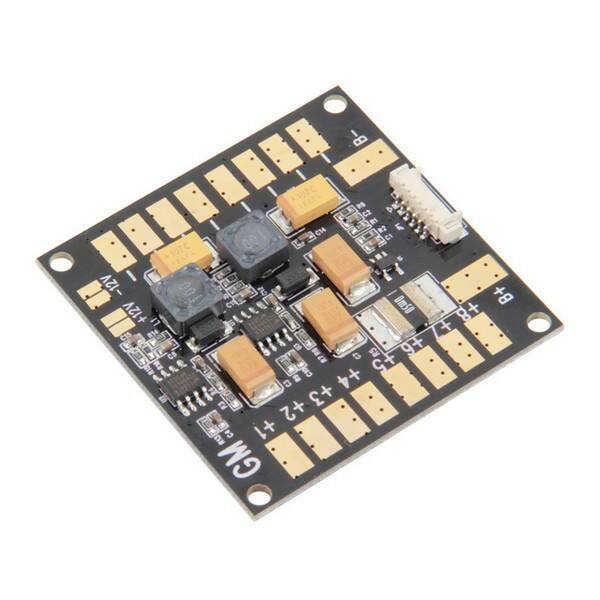

照這設定,還是一樣18A,待機三用電表量到0.43A
我把PIXHACK的電流計還並一個分電板,然後VI接頭接在PIX電流計這樣會有影響嗎?
感謝

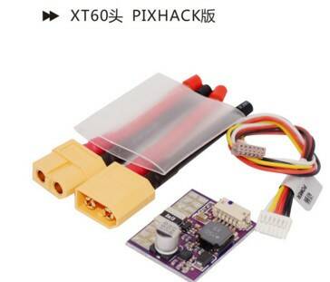

量一下電源模組接到Pixhack那端的接頭,黑&白線(Pin1,Pin6)應該是電池電壓除10,黑&黃線(pin1,pin5)應該是接近0V.
如果是相反的則把白黃對調.
如果應該量到0V的卻量到~1V,則拆開分電板再量,如果還一是樣就是電源模組本身有問題,或被焊壞了!
k大 我剛量到1 & 6 pin 5.36v , 1&5 pin 0v . 6s 22/10=2.2v 1 & 6 pin 是不是有問題?  詳情 回復 發表於 2015年10月30日 01:10 AM

k大
發表於 2015年10月30日 01:19 AM | 顯示全部樓層
本帖最後由 pittfpv 於 2015年10月30日 01:21 AM 編輯
k大
我剛看白線是pin3黃線是 pin4,又量在pin1 & pin3 是2.27v 是除10的
pin 1 & pin 4 是0v是不是要改白線pin3 改跳pin6, pin4改跳pin5?
那個線序是Pixhawk用的... 飛控究竟是Pixhack還是Pixhawk呀? 如果是Pixhack線序照著底下圖的右方接頭來排. pin6:電池電壓除10 pin5:接近0V pin4:5.3V pin3:5.3V pin2:GND pin1:GND  詳情 回復 發表於 2015年10月30日 01:33 AM
 樓主| 發表於 2015年10月30日 01:33 AM | 顯示全部樓層
pittfpv 發表於 2015年10月30日 01:19 AM
k大
pin 1 & pin 4 是0v是不是要改白線p ...
那個線序是Pixhawk用的...
pin6:電池電壓除10
pin5:接近0V
pin4:5.3V
pin3:5.3V
pin2:GND
pin1:GND
k大我量錯了,我量到紅色框的母座,重量藍色框接頭,1&6 就是除10 2.22v,1&5是0. 該不會是並那個分電板吧.解焊..... 感謝k大  詳情 回復 發表於 2015年10月30日 02:01 AM
