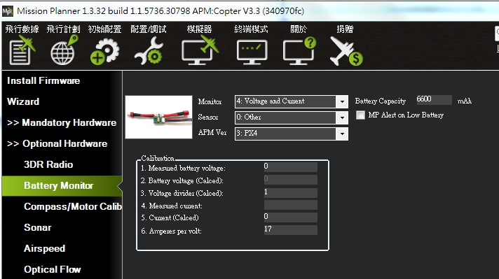

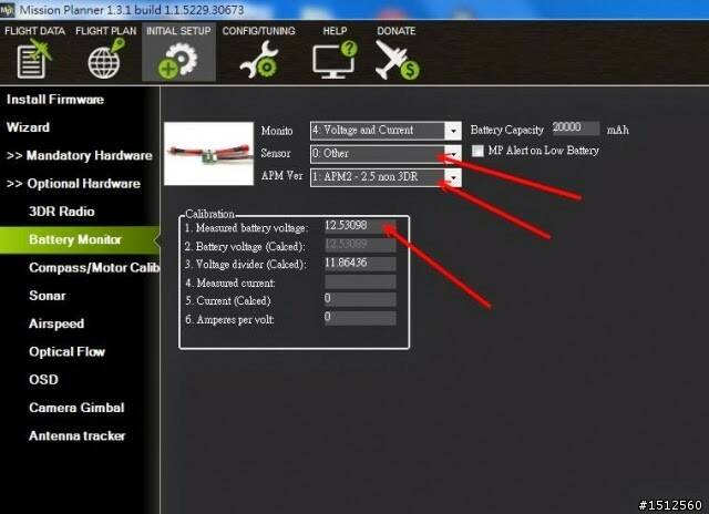

所以 電流模組沒全上線 指的是 mp裡的設定嗎(如下圖)
小弟看osd是會回傳電壓電流數值 看起來正常
會不會是電流模組硬體有問題?
p.s 下圖是網路抓的,並不是小弟的mp截圖

大大的 BATT_MONITOR 這個參數沒設定,設定 4 可監看電池的電壓與電流
挖不是大大啦 挖還只是在地上爬的毛毛蟲
立馬來看 j大所說的BATT_MONITOR 參數是不是沒設定
p.s:呼呼~~又學到一樣,果然今天翹班是對的
小弟還在初學階段,也請大大多多指教 我是從您提供的日誌檔裡面得知您 BATT_MONITOR 這個參數目前是設定 0  詳情 回復 發表於 2015年10月26日 05:10 PM
如果依目前小弟所使用的電池(6s/3300*2=6600mah)那在BATT_MONITOR這裡要如何設定呢? 小弟是使用這顆電源模組APM PX4 PIXHAWK 專用 2~10S 帶2.5A UBEC 原廠規範電源模組  詳情 回復 發表於 2015年10月26日 05:18 PM
發表於 2015年10月26日 05:18 PM | 顯示全部樓層
Jing.Geocacher 發表於 2015年10月26日 05:10 PM
小弟還在初學階段,也請大大多多指教
我是從您提供的日誌檔裡面得知您 BATT_MONITOR 這個參數目前 ...
參考這篇 http://www.rctw.net/forum.php?mod=viewthread&tid=315980&page=9#pid2591923 這裡則是完整參數介紹 http://copter.ardupilot.com/wiki/arducopter-parameters/  詳情 回復 發表於 2015年10月26日 05:31 PM
