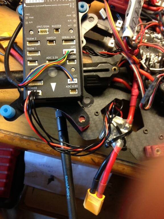

P大 您所說的 電流模組沒全上線 指的是硬體線路沒接好嗎? 如下圖  詳情 回復 發表於 2015年10月26日 03:49 PM

大大的 BATT_MONITOR 這個參數沒設定,設定 4 可監看電池的電壓與電流  詳情 回復 發表於 2015年10月26日 04:20 PM

所以 電流模組沒全上線 指的是 mp裡的設定嗎(如下圖) 小弟看osd是會回傳電壓電流數值 看起來正常 會不會是電流模組硬體有問題? p.s 下圖是網路抓的,並不是小弟的mp截圖  詳情 回復 發表於 2015年10月26日 04:24 PM
