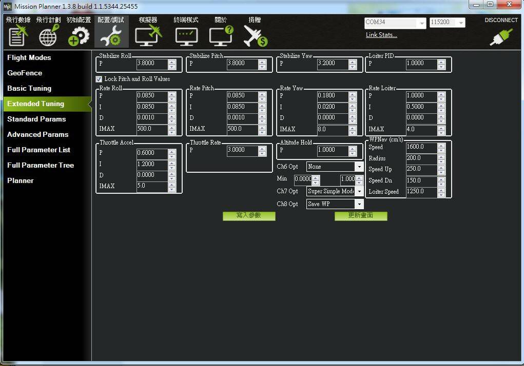

Kris大你好,可以貼一張,CONFIN/TUNING->Extended Tuning這個頁面的參數?。我的機架軸距750mm,馬達360kv四軸,電調_BLHeli 軟體30a,電池6s22.2v_11700mah,1555尖翼槳,我可以先用你的參數生空嗎?目前進度到pix可解鎖
我的參數如圖. 註:右下的航點設定先照預設值即可,我的飛很快哦!  詳情 回復 發表於 2014年8月20日 03:01 AM

 樓主| 發表於 2014年8月20日 03:01 AM | 顯示全部樓層
cad4777 發表於 2014年8月19日 09:26 PM
Kris大你好,可以貼一張,CONFIN/TUNING->Extended Tuning這個頁面的參數?。我的機架軸距750mm,馬達360kv四軸 ...
我的參數如圖.
