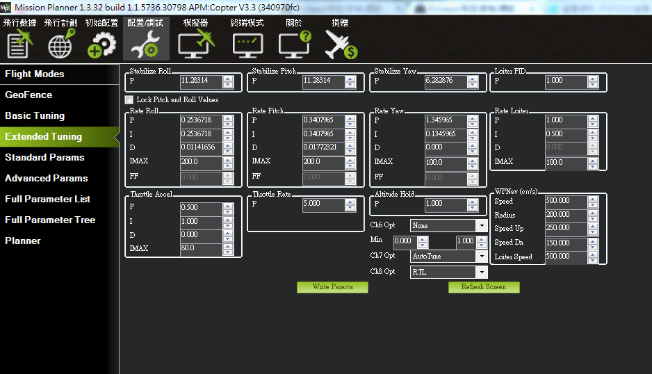

今日下午小弟去試飛時 作了Auto Tune 有幾個問題請教
1.3.3版在自動調參結束時(左右 前後 自旋) 是否會有提示音(逼~)
2.小弟在切換姿態時高度會明顯變化(自穩>定高=降高度 , 定高>自穩=升高度)
   印象中 K大的文章中好像有提及是油門中位的問題,但就是樓層太高,找不到那篇文
順便附上LOG檔,懇請K大解惑,感謝!!

感謝大大回覆依照聯結內所述 小弟剛剛有看了log檔內ThrOut數值 大約落在300左右
音位小弟的多軸用電池還沒到,目前是用直升機用的6s/3300mah*2並連,會不會是機子重量太輕,造成動力過大?
目前起飛重量3kg
軸距810mm15吋折疊漿
電機配置
好盈柏金30A, 已刷BLHeli.
朗宇 V3508 380KV
順便附上Auto Tune之後的PID值
自動調參不適合低KV馬達或用大槳的機子,要自己手動調. THR_MID設為400 然後按照圖中的PID來設定.  詳情 回復 發表於 2015年10月25日 08:11 PM
THR_MID設為400
然後按照圖中的PID來設定.
k大 小弟近日機子裝備全上 重量來到3.9kg 日前也換了1555蜻蜓槳 不知以目前PID值有沒有哪裡需要調整的  詳情 回復 發表於 2015年11月22日 09:53 PM

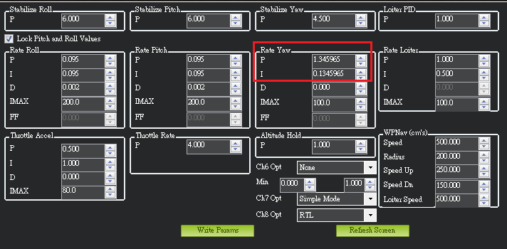

了解~感謝k大指點不過在Rate Yaw 的P / I 值1.34似乎是最大值了,沒辦法像K大圖中那樣調到P=2 , I=0.2  詳情 回復 發表於 2015年10月25日 08:38 PM

了解~感謝k大指點不過在Rate Yaw 的P / I 值1.34似乎是最大值了,沒辦法像K大圖中那樣調到P=2 , I=0.2 (如下圖)
另外PX4是否可以依照K大另一篇文中所述的調參方法去觀察作微調
.....Stailize預設的P及Rate P(Roll/Pitch/Yaw) 都太高(除非小機子或馬力不行的機子),一般直接降到3.5再說,且Rate Roll/Pitch P也降到0.085,Rate Yaw P降到0.2,此時用力打舵搖擺看看修正力道,如果太軟則Rate P上調,反之Stailize P再降(Rate P不要降了,最低保持0.085),Yaw則故意用力打尾舵看看是否會影嚮Pitch及Roll或反彈,如果會則降Stailize Yaw P,如果尾巴軟軟的就升 Rate Yaw P.
  接下來停懸觀察Roll及Pitch是否會追蹤(上下一點點高速搖擺),如果會則對應的Rate D降,如果不會則升(一直升到會追蹤再回調0.001),調整中所有的I都別理它,讓MP自己跟著動(MP會照比例自己調整I).
