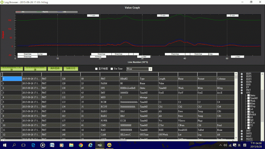

發表於 2015年9月28日 04:35 PM | 顯示全部樓層
未命名-2.gif 請問在GPS內的RelAlt高度異常是什麼原因? 未命名-1.jpg MP上顯示的是這個高度149米,但OSD氣壓計與實際高度才約10米左右,
這樣造成了RTL時不會上升到設定的自返高度,而且降落時速度過快,主要是飛控是依據RelAlt的高度當成實際高度,這樣的問題跟GPS有關係嗎?
這是什麼版本的MP? 衛星高度與修正高度相反了! Land/RTL觸地3秒內會上鎖,除非降落在不平的地方(怠速/上鎖會傾倒).  詳情 回復 發表於 2015年9月28日 08:54 PM
