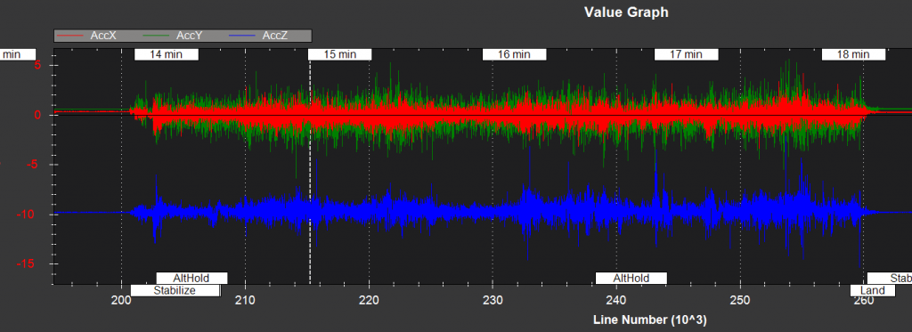

發表於 2015年9月25日 04:48 PM | 顯示全部樓層
本帖最後由 borjang 於 2015年9月25日 04:55 PM 編輯
想請問一下大家, HDOP 值高低跳動的很大,是硬體問題?還是機子調教問題?或是 GPS 訊號不穩的問題呢?
截圖中可以看到 HDOP 值,可以從 1.2 → 2.2 之間跳動,感覺有點太大了 ><
當時飛的情況是,懸停的好好的,小小左右的動一下捍,機子就突然有向上竄的感覺,但是往上竄個約 0.5 公尺吧,就又穩定下來,這樣還挺嚇人的說  ~~~
又想了一下,這樣子的往上亂竄,會不會是 震動 造成的?看了一下 AccZ,有點慘不忍睹啊
HDOP是GPS模組傳來的值,跳動很大跟GPS有關(收星不良/環境因素/模組本身...之類) 會突然往上是ACC-Z太大了,Pixhawk以為高度突然掉了所以會補高度.  詳情 回復 發表於 2015年9月26日 11:42 PM

borjang 發表於 2015年9月25日 04:48 PM
