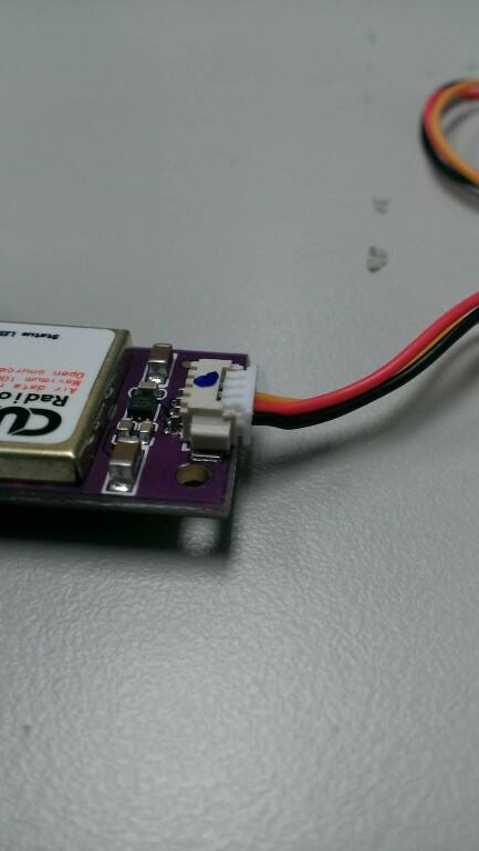

發表於 2014年8月19日 09:54 AM | 顯示全部樓層
本帖最後由 valsily 於 2014年8月19日 09:56 AM 編輯
另一個問題是接頭,pixhawk採用了新的接頭,依據http://pixhawk.org/users/first_steps,這規格是Hirose DF13,google一下,老外負面評價不少,因為很難拔,可能拔到線都脫了頭還在插槽裡。官方還有影片教學如何插拔DF13
cuav的包裝上就貼著友情提示,DF13很難拔,建議先把接頭上兩個箭形卡榫用刀片削掉,這也是國外討論區常見的建議,個人覺得削掉之後接頭還算穩固,也沒有比較容易鬆脫的感覺。
個人覺得比較頭痛的還是和舊規格(1.25)接頭相容問題,這次一併買了cuav 915Mhz的數傳,附的線就是雙頭DF13 4對6,偏偏數傳上的插座是舊規格,塞不進去 2014-08-18 11.57.22.jpg
後來依照賣家建議,祭出刀片大法,目前算是塞進去2/3,也可用,不過大概會自己動一下移植手術了
借用PPM編碼器上的1.25 4 pin,就可以輕鬆插上
兩個很像,但其實不相容,卡榫位置不同(左側DF13卡榫已經被我削掉了)
另外在淘寶上搜尋pixhawk週邊時發現,很多標明給pixhawk使用的裝置,附的線還是用1.25的接頭,一開始百思不得其解,後來發現,有些強國版的pixhawk上頭用的全是1.25的接頭,省錢省料! 是說這樣好像也省了使用者的麻煩,cuav用料倒是有堅持,但是對我來說沒有比較方便啊~
然後露天打DF13搜尋,會看到一家賣DF13預壓線頭和空插頭,讓你DIY,可是空接頭照片上卻是1.25的頭,不知道是哪招
