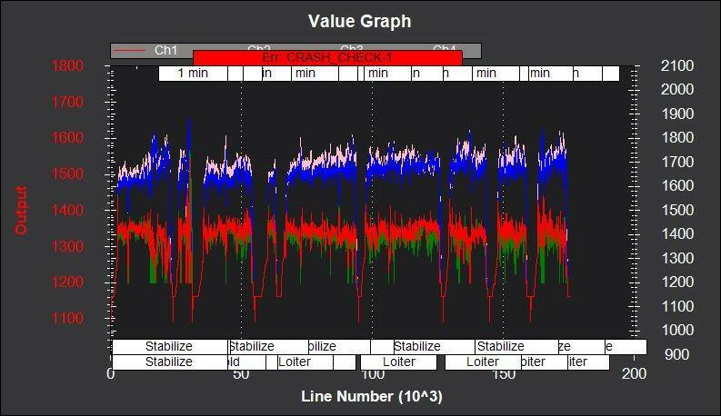

PIXHAWK終於修好了,也重新調整機子的配置,讓之後有更好的載重能力及更大的續航力
檢查馬達順序,感覺像飛控歪了45度,也檢查X型+型機架是否搞混.
發表於 2015年9月9日 12:30 PM | 顯示全部樓層
本帖最後由 vincent8034 於 2015年9月9日 07:44 PM 編輯
感謝K大,飛下來有發現3.4號馬達比較熱,
電機順序應該沒裝錯,剛組裝好有測試電機位置,所以可能是機型選錯了
今天再重刷韌體試試
更新:
重刷韌體了,電機位置也確認過了,但自旋的現象還是有
3、4號馬達還是比較熱,不知道是電機問題還是電變問題,
這兩個都是延用之前炸機的零件
可以調換看看,把1號跟3號馬達對調,用自穩升空再看看log曲線. 也檢查羅盤安裝方向,這應該只是安裝的問題而已,不是設定有問題.  詳情 回復 發表於 2015年9月9日 11:47 PM
 樓主| 發表於 2015年9月9日 11:47 PM | 顯示全部樓層
vincent8034 發表於 2015年9月9日 12:30 PM
謝謝K大~我再試試看,之前摔機有一顆馬達線圈有跑出來過,有一顆拆開有碎屑跑出來,雖然有修復,但還是怕因為這樣影響到,如果真的是因爲這樣而造成的, 那可能要換了⋯  詳情 回復 發表於 2015年9月10日 12:25 AM
發表於 2015年9月10日 12:25 AM | 顯示全部樓層
kris000 發表於 2015年9月9日 11:47 PM
那可能要換了⋯

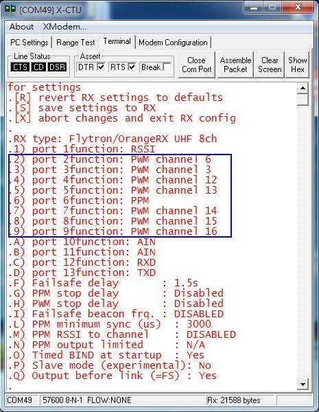

請問一下參數列表只到CH12,該如何使用13-16動
1~16CH的PPM進Pixhawk(Pixhawk用1~12CH),其他CH由接收機CLI介面指定PWM引出.例如我的設定(如圖) CH3=油門直出(測試電變或設定BLHELI用) CH6=一顆旋鈕開關 CH12=無刷雲台YAW CH13=無刷雲台PITCH CH14=無刷雲台ROLL CH  詳情 回復 發表於 2015年9月14日 01:40 AM
 樓主| 發表於 2015年9月14日 01:40 AM | 顯示全部樓層
serena 發表於 2015年9月12日 02:25 PM
例如我的設定(如圖)
CH6=一顆旋鈕開關
CH12=無刷雲台YAW
CH13=無刷雲台PITCH
CH14=無刷雲台ROLL
CH15=GOPRO/SONY DV訊號切換開關
CH16=航燈
我的接收機好像不能像你這樣指定pwm引出...  詳情 回復 發表於 2015年9月15日 06:09 AM
