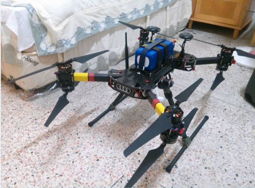

K大:
  小弟日前為了體積又組了一台680軸距的H8,槳是用15.6吋的摺疊槳,馬達上層是用好盈X4110s 340KV下層是用致盈4110 400KV,電池平常是背在背上,下面就專心掛雲台,當然也可掛電池。
日前第一次飛是用一顆6S 12000mah電池加上一顆600克的假負載上去,AUW是5.35kg。上去飛了3分鐘下來,看log耗電流約40A,這跟我之前掛單眼那台好像差不了多少,但這台輕了幾百克,應該更省電才是,請教是不是因為我重心變成在上面造成的?  我PID設定依然是沿用以前那台H8的值。
又有無可能是我PID需要再調整可以更優化?  麻煩K大幫我看一下log檔幫我健診一下是否有其他要注意的地方,感激不盡~
H8-1.JPG 2015-09-01 19-20-33 6.bin.log.zip (1.35 MB, 下載次數: 562) https://rctw.net/forum.php?mod=attachment&aid=MTI3Nzk4NHwwODg2ODgxOXwxNzc3MTkzMTc4fDB8
K大: 小弟今天用1550碳槳飛了,電流大約從40A降到36A,或許是有改善吧? 但中間切到懸停時,機器好像一直晃,不知是PID問題還是其他原因修正好像不對,怕怕的就切回定高繼續飛,麻煩幫看看是哪裡有問題 THX  詳情 回復 發表於 2015年9月14日 11:54 PM
目前的PID沒問題,修正看起來也OK,就是比較秏電!瓦效約5350g/920W=5.8,這個低於平均值,通常X8瓦效可達8(少數例子可達10). 應該是槳的關係,可有其他的槳可以交換試? 另外, 根據我測試,上下不同KV相同槳帶來的效能不  詳情 回復 發表於 2015年9月8日 10:22 PM
 樓主| 發表於 2015年9月8日 10:22 PM | 顯示全部樓層
minlen 發表於 2015年9月8日 02:39 PM
K大:
  小弟日前為了體積又組了一台680軸距的H8,槳是用15.6吋的摺疊槳,馬達上層是用好盈X4110s 340KV下層 ...
另外,
根據我測試,上下不同KV相同槳帶來的效能不如相同KV下槳比上槳大.
