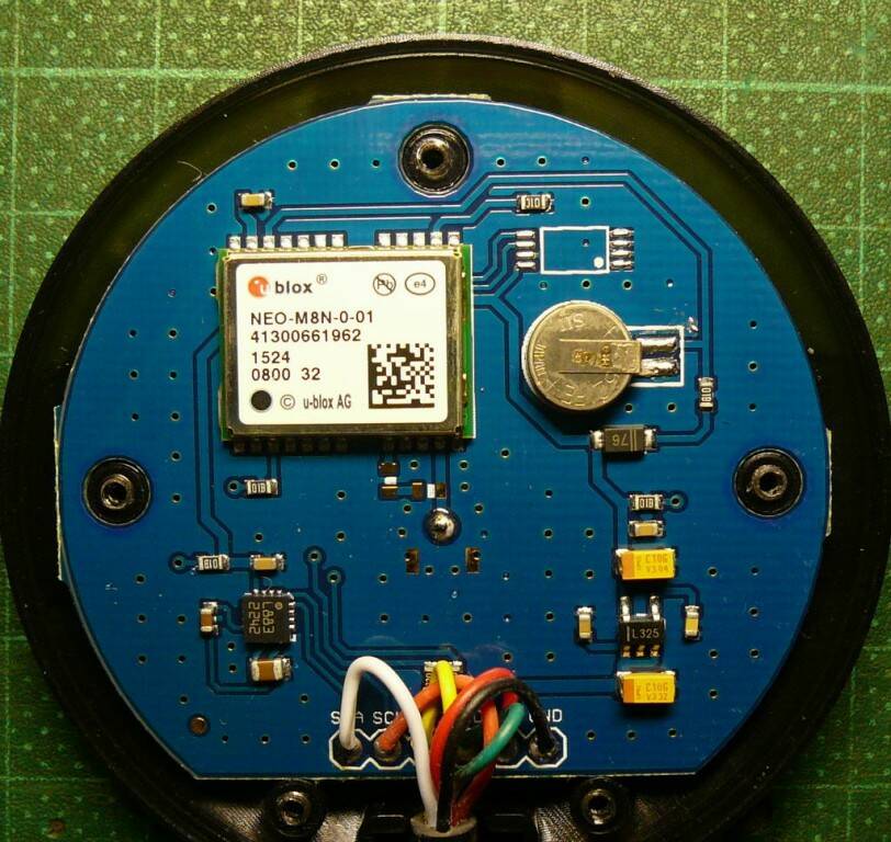

不是,我看到那個值後,我開始懷疑我買的 M8N 是不是山裡來的貨色...
沒瞧過這麼低的 HDOP 啊
那個是RC8故意降低40%的HDOP,讓GPS比較快能鎖定,實際上是0.8*1.4=1.12(其實1.1也是相當好)
V3.3以上幾乎都要M8N才能在60秒內鎖定,如果用6或7的GPS有時十分鐘還不鎖定.
M8N確實有"假"的,就看你怎麼去認定.
我是以模組來認定,只要是Ublox出貨的M8N模組我都認定為"真",而用Ublox M8N晶片自己包裝成模組的,我都視為"假".
Ublox出貨的模組有濾波/放大且使用正規零件,以Ublox模組來組裝的,基本要賣NT$1500以上才划算.
就是拆開外殼看到的這個就是模組,而模組內是M8N晶片及必要電路.
感謝 K 大回覆,又學到一項(我沒飛過 3.3 ) 這顆 M8N 是之前隨飛控一起淘回來的,合台幣大約一千 [attachimg]1272005[/attachimg]  詳情 回復 發表於 2015年8月20日 11:32 PM

發表於 2015年8月20日 11:32 PM | 顯示全部樓層
kris000 發表於 2015年8月20日 11:19 PM
V3.3以上幾乎 ...
