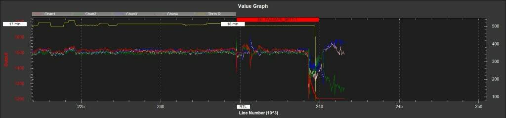

目前都以自穩模式練飛,也藉此觀察一下飛行數據做為調機參考,昨日同樣以自穩模式飛行,並設定低電壓時觸發自返模式,基本上有順利完成。
不過在自返落地前忘了拉油門到底,因此落地後還保持油門在中位附近,此時看到機子微幅上揚,似乎有再起飛的趨勢,這時才趕緊拉油門到底並做出手動上鎖的動作,不過小弟猜想這時候應該是飛控自動上鎖?,因為在自返模式落地後如果油門已拉到底,飛控會自動上鎖,不知道小弟的理解是否正確?
接著小弟試圖從飛行日誌中找出當時會微幅上揚的原因,觀察以下
BARO >> Press 落地前後的氣壓小幅變化
CTUN >> BarAlt 以及 GPS >> RelAlt,兩者的高度在落地前後小幅變化
IMU >> AccXYZ 機身震動除了在觸地時有稍大一點的震盪,觸地後就收斂下來
感覺上述的小幅變化應該不會導致飛控再度做出補償動作?(落地後機子微幅上揚),還是說因為當時油門在中位,飛控以為還在執行任務,再加上目前的 PID 設定較為靈敏,所以才看到這樣的補償動作?
附上飛行日誌,還請各位飛友不吝指教,感謝。
https://drive.google.com/file/d/0BwppMGxcskNZb3JBbmphSE4xSm8/view?usp=sharing
這很正常哦! 落地後油門一定要收到底,如果降落在不平的地面,就算油門收到底也不會自動上鎖. 自動上鎖的條件是:最低油門+機身水平+已落地超過3秒. 如果降落後油門在中間且GPS位移或高度偵測變動,會嘗試起飛換位置.  詳情 回復 發表於 2015年8月20日 11:29 PM
