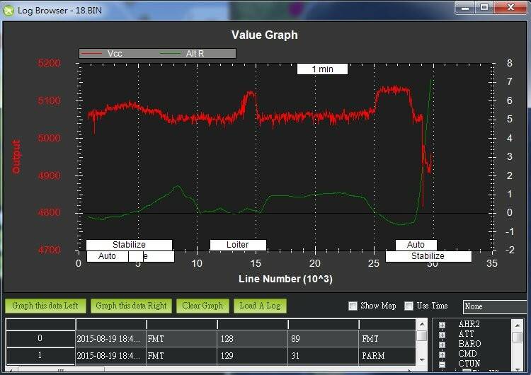

 樓主| 發表於 2015年8月19日 11:04 PM | 顯示全部樓層
vincent8034 發表於 2015年8月19日 10:05 PM
謝謝大大的分析,pixhawk 勢必要送修了,好險高度沒很高
其他零件沒壞,我以為槳會爆,沒想到只是擦傷
有了 ...
可有查出供電中斷的原因?
請教 K 大,如何判斷它是斷電的? 因為看 LOG 的 VCC 只有大掉壓,看不出來斷電...  詳情 回復 發表於 2015年8月19日 11:26 PM
發表於 2015年8月19日 11:26 PM | 顯示全部樓層
kris000 發表於 2015年8月19日 11:04 PM
可有查出供電中斷的原因?
請教 K 大,如何判斷它是斷電的?
Vcc一陣不穩定後記錄就突然終止.  詳情 回復 發表於 2015年8月19日 11:45 PM
 樓主| 發表於 2015年8月19日 11:45 PM | 顯示全部樓層
pid27149 發表於 2015年8月19日 11:26 PM
請教 K 大,如何判斷它是斷電的?
Vcc一陣不穩定後記錄就突然終止.
感謝指導,就是說最後那裡揚升到一半就突然結束的意思  詳情 回復 發表於 2015年8月20日 12:46 AM
發表於 2015年8月19日 11:59 PM | 顯示全部樓層
目前還沒找到失事原因,但在撿殘骸時pixhawk和電變是有電的(可能斷電後又恢復供電)
或許是新的圖傳電源線沒做好絕緣造成短路,目前最有問題只有這個了⋯
發表於 2015年8月20日 12:46 AM | 顯示全部樓層
kris000 發表於 2015年8月19日 11:45 PM
Vcc一陣不穩定後記錄就突然終止.
確實的原因由log看不出來,我也是猜測的,所以才請vincent大往斷電方向去檢查,看能不能找出原因. 最後一筆的記錄停在空中7米,所以在空中Pixhawk就停止工作了. 而在停止前Pixhawk的Vcc供應出現異常,此時其它狀態都是合  詳情 回復 發表於 2015年8月20日 01:20 AM
 樓主| 發表於 2015年8月20日 01:20 AM | 顯示全部樓層
pid27149 發表於 2015年8月20日 12:46 AM
而在停止前Pixhawk的Vcc供應出現異常,此時其它狀態都是合理的(包括電壓/電流/姿態/馬達/GPS/...),就突然掛了.
多謝您進一步的說明,這樣理解起來更清楚了 再請教您有看這組 LOG 的 GPS 嗎?那個 HDOP 的值合理嗎?  詳情 回復 發表於 2015年8月20日 09:03 AM
