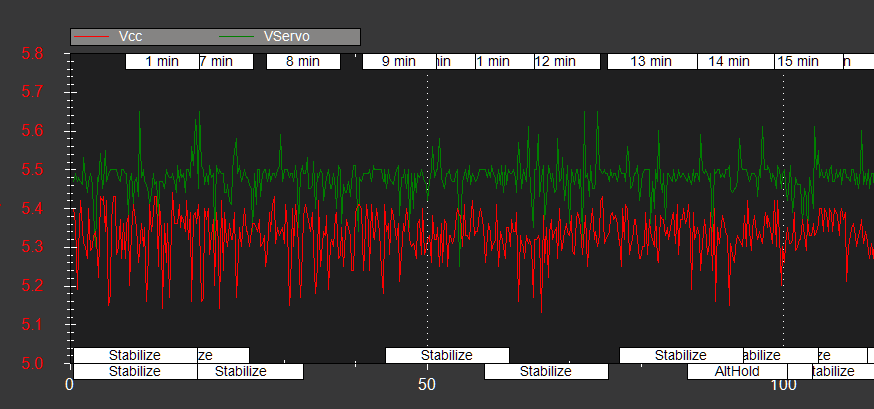

Test: VCC = WARN - VCC min/max diff 0.314v, should be <0.3v
這個要理它...電源供應不穩定.
感謝回答 加速計....呃...這個對我來說要校準是大工程... 因為我的飛控是這樣裝的: [attachimg]1264570[/attachimg] 電源部份很糟嗎?您是指電源模組這個部份嗎? [attachimg]1264571[/attachimg] 看起來電壓不是很穩  詳情 回復 發表於 2015年7月23日 10:15 PM
看起來電壓不是很穩定,但因為覺得掉壓沒超標,就先頂著用了
因為這趟試飛(目前唯一的一趟)很久(log 寫 25 分)
log 很肥,所以沒敢扔上來請您看
哇...裝在直升機上 ACC是實際水平為準,所以是OK的,當裝在機子上不平就當成停在不平的地而已.  詳情 回復 發表於 2015年7月24日 01:54 AM

電源模組穩壓能力不太好.
沒事瞎折騰搞搞電直 暸解,那找時間拆機重校一次(又要拆?淚) 因為原本是刷 3.3 校好後才把零件全裝上去 後來誤判重刷 3.21 後就直接做加速計校準了,看來不能這樣校 人手還是沒那麼準 電流模組...這個真  詳情 回復 發表於 2015年7月24日 08:45 AM
