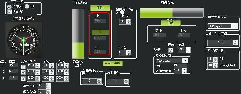

報告,是我太腦殘造成的... 我正在折騰裝電直,然後它的 pitch/thro 都混在同一個通道裡 然後對 pitch 做限位後沒把 ADJ 調回去(誰知道調回去啊!!) [attachimg]1263798[/attachimg] 所以下限就不足了,不給解鎖,我  詳情 回復 發表於 2015年7月21日 09:27 AM

報告,是我太腦殘造成的...
我正在折騰裝電直,然後它把 pitch/thro 都混在同一個通道裡檢知
我調機時對 pitch 做限位後沒把 ADJ 調回去
所以下限就不足了,不給解鎖,重新校控行程及設定後已經好了
K 大一句話有提示到我,所以才會想到來翻這個參數,就中奬了
