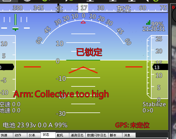

K 大,請教一下
3.3 RC7 解鎖沒反應是什麼情況
MP 裡也沒錯誤訊息,開機自檢也都正常
按下安全鈕後刷右舵沒反應...
搞了兩三天了一直卡關,抱著機子校磁繞到頭到暈了
我也試過把自檢關掉,但沒有用...
我用 USB 連上地面站,然後用手機解鎖, PIX 拒絕解鎖
給我一個沒看過的 ERROR
Arm:Collective too high 有什麼地方設錯了嗎?
(我什麼都還沒改,只是想驗證 FS 而已...)
這個錯誤跟油門有關,例如解鎖油門大於懸停油門,或臨界於F/S設定的油門,也可能是那個舊版的客製化 mp錯植舊的參數在最新版的 rc7固件。  詳情 回復 發表於 2015年7月19日 12:59 PM

報告,我被 3.3 RC7 耍得團團轉, MP 版本是 1.3.30 不知為何,我的羅盤總過不了它的校驗 然後我試著先跳過羅盤校驗,還是解不了鎖 現在又卡在這裡(把校驗全關了後用手機能強行解鎖) 我確定油門是到底的,因為我在測試中  詳情 回復 發表於 2015年7月19日 01:10 PM
發表於 2015年7月19日 01:10 PM | 顯示全部樓層
kris000 發表於 2015年7月19日 12:59 PM
這個錯誤跟油門有關,例如解鎖油門大於懸停油門,或臨界於F/S設定的油門,也可能是那個舊版的客製化 mp錯 ...
不知為何,我的羅盤總過不了它的校驗
然後我試著先跳過羅盤校驗,還是解不了鎖
我確定油門是到底的,因為我在測試中有不小心讓油門停在中位
但用手機刷解鎖時,飛控就拒絕我解鎖了...
打算先砍掉重刷 3.2.1 了...
因為我爬文發現,有關羅盤的問題幾乎都是跟 3.3 有關
那就怪啦! V3.3刷在某些早期淘X板子,通常是校正會過但解鎖時報錯,沒聽過不能校正的.刷回V3.21是否正常?  詳情 回復 發表於 2015年7月21日 01:33 AM
