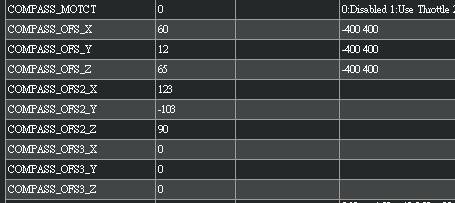

K 大,求救一下,我刷了 3.3rc7 後重新校準機子後,轉出來一個很奇怪的值 如附圖,請教一下,是什麼情況導致這個值有問題 [attachimg]1261215[/attachimg]  詳情 回復 發表於 2015年7月13日 02:24 PM

發表於 2015年7月13日 02:24 PM | 顯示全部樓層
本帖最後由 pid27149 於 2015年7月14日 12:50 AM 編輯
kris000 發表於 2015年7月9日 09:07 PM
把Rate_P由0.155往下降,看看ACC-Z是否逐漸內縮,且像回音(ECHO)那種頻率越來越小的現象是否消失,另一種可 ...
對不起,是我不夠用功,目前正努力排除干擾問題了...
找到原因了,有顆舵機離飛控太近,拆了重轉就好了...
這下可有得頭痛了......
