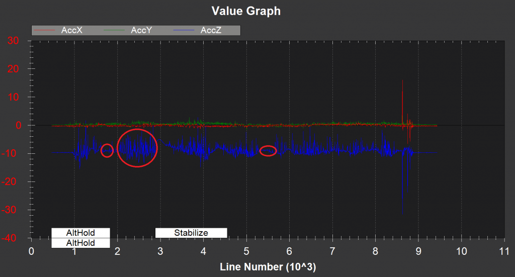

本帖最後由 superfight 於 2015年7月9日 07:39 PM 編輯
K大,今天用去掉減震架的hack飛了一下定高,直接串高,自穩飛回來降落的
附件為log,震動非常大,但奇怪的是也有震動小的時候,昨天用自穩飛的時候還挺好的
像這樣的震動一般是由什麽引起的?
電機為朗宇X2212

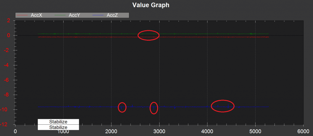

下圖是我電機沒有裝槳葉開電機測試的震動,可以看到有一些毛刺,這些毛刺是不是正常的?
朗宇2212 APC MR 定高.rar (220.56 KB, 下載次數: 422)
這曲線看起來像是機架彈性反饋加上PID又很高造成,機架鋼性是否不夠? 馬達運轉(就算沒裝槳)多少都會有一些共震,剛好在某種頻率下確實會出現噪音,這個在接受範圍.  詳情 回復 發表於 2015年7月9日 07:50 PM
 樓主| 發表於 2015年7月9日 07:50 PM | 顯示全部樓層
superfight 發表於 2015年7月9日 07:35 PM
附件為log,震動非常大,但奇怪的是也有 ...
機架是碳纖的,通過鋁製管架固定,應該還好吧 有什麽測試的方法么?  詳情 回復 發表於 2015年7月9日 08:33 PM
