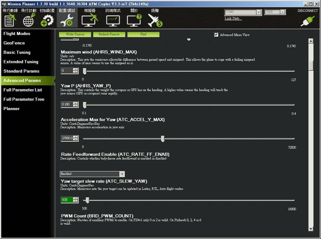

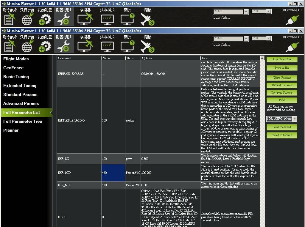

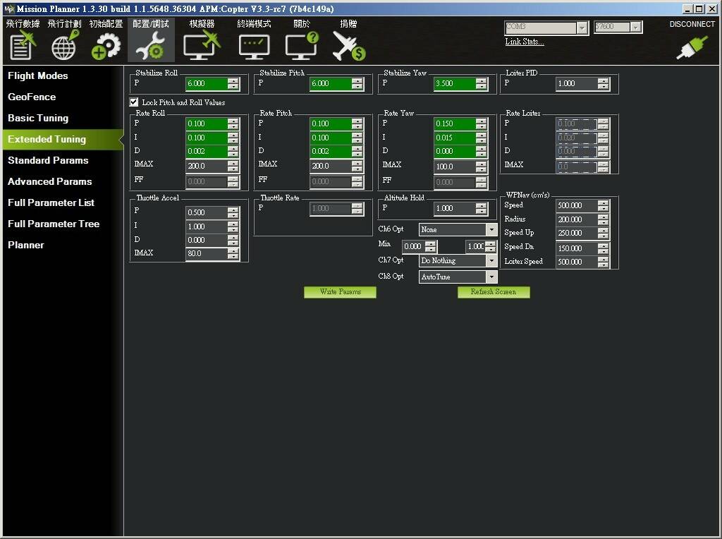

  發表於 2015年6月30日 01:47 AM
感謝K大的指導 不過小弟不知是電腦鬼檔牆一樣怎麼找就是找不到INAV_TC_Z=7 要在哪設定 [attachimg]1257501[/attachimg] [attachimg]1257502[/attachimg] [attachimg]1257503[/attachimg] 不知道這樣設對不對....  詳情 回復 發表於 2015年6月30日 01:47 AM

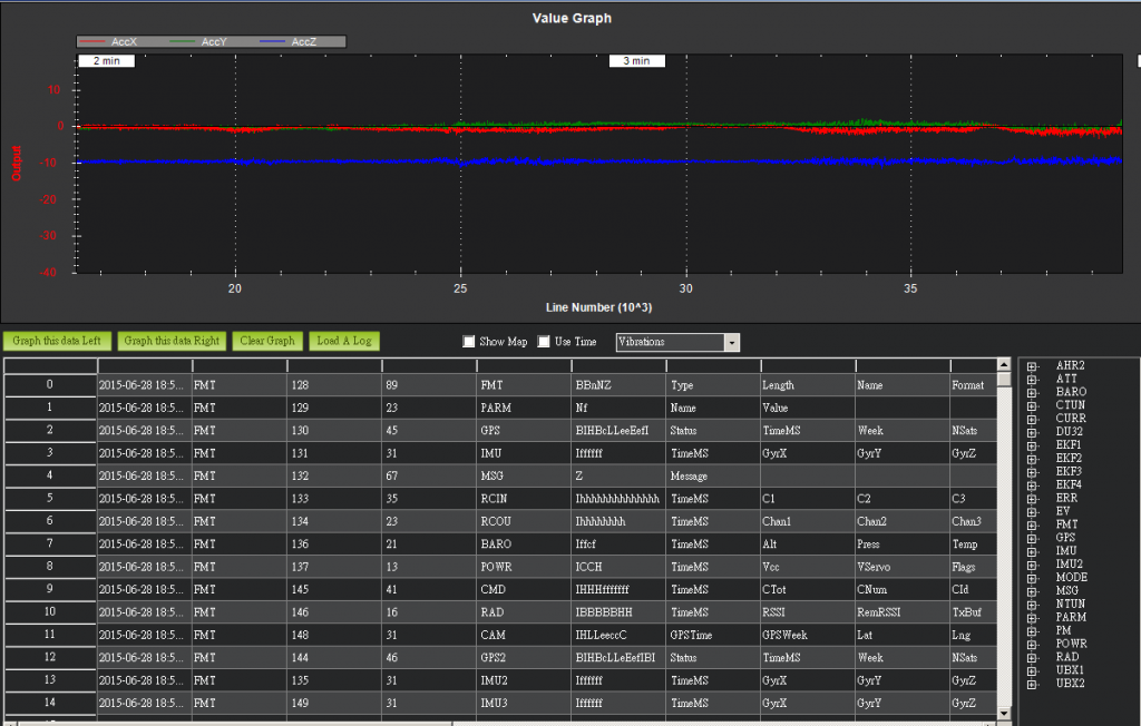

兩張圖的ACC都很好呀! 機子飛起來有什麼問題嗎? ACC-Z只是反應機體承受的垂直G力,如果有受力卻沒反應不就失去作用了.所以不是越小越好喔! 受力時仍然要明確反應,在風中受的力會比較大. 重點是擺在"明確"這兩個字上  詳情 回復 發表於 2015年6月30日 12:56 AM
 樓主| 發表於 2015年6月30日 12:56 AM | 顯示全部樓層
火雞肉飯 發表於 2015年6月30日 12:40 AM
確定GPS掛掉..換了一個就活過來了...
爬文了一下..發現最近的自動調參好像有點問題..所以直接拿之前650四 ...
重點是擺在"明確"這兩個字上面,大大可以參考其他不合標準的log,是整個大範圍模糊不清的,用眼睛都看不出來機子是往上還是往下.
發表於 2015年6月30日 01:47 AM | 顯示全部樓層
本帖最後由 js0935 於 2015年6月30日 01:51 AM 編輯
kris000 發表於 2015年6月30日 12:26 AM
如果不會手動調PID,由logging看來適合的PID如下...
也可以用這組參數在V3.3跑一次自動調參.
感謝K大的指導,已經立馬刷了V3.3了
不知道這樣設對不對......
INAV_TC_Z在V3.3已經取消了,所以V3.3不必管這個參數(V3.21以下才要). 升級到V3.3所有校正都在重做喔! 刷V3.3->還原出廠設定->ACC校準->羅盤校準->遙控器校準->失控保護設定.  詳情 回復 發表於 2015年6月30日 01:55 AM
 樓主| 發表於 2015年6月30日 01:55 AM | 顯示全部樓層
js0935 發表於 2015年6月30日 01:47 AM
感謝K大的指導,已經立馬刷了V3.3了
不過小弟不知是電腦鬼檔牆一樣怎麼找就是找不到INAV_TC_Z=7 要在哪設 ...
升級到V3.3所有校正都在重做喔!
  發表於 2015年6月30日 03:06 AM
收到了解....謝謝....對了ATC_SLEW_YAW=800只能設到797.50 下一階就815.00應該沒關係吧  發表於 2015年6月30日 02:06 AM
