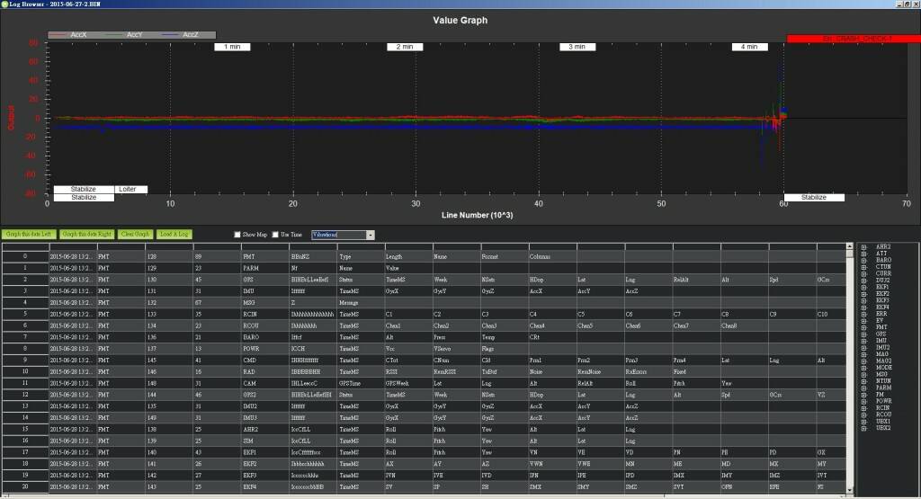

請教一下K大 小弟自行組了一台 四軸配備如下
飛控:Pixhawk    固件版本V3.2.1
電調:好盈鉑金系列 Platinum-30A-Pro OPTO
馬達:恆立 4822 570KV
電池:6S
機架:TAROT 650
:1355 碳纖正反槳
星期六 2015-06-27 第一次試飛還算蠻成功的 PID 都是用預設值
想說試一下AutoTune的功能 在Alt Hold模式下在那抖了半天總算抖完了,因為很菜降落時翻了
但畢竟AutoTune 有跑完 於是 我就遙控器打鎖定完成 CH8 復位
於是又用殘存的的電力飛了一下,感覺不錯...試了一下 Loiter 的功能還蠻滿意的但..降落又翻
結果回家開Mission Planner看跑AutoTune前跟後PID數值都沒變 完全自我感覺良好
想說怎麼會這樣,於是不死心的我星期日 2015-06-28 又去試了一次,這次還沒開AutoTune就覺得整個怪怪的,在Loiter模式下打方向舵整個機子搖搖晃晃的,可是前進左移右移卻又很正常
想說把剩下的電耗完於是第二次起飛測了Circle模式後收工回家
回家後看再看Log 兩者之間震動值差超多的,請教一下K大 我該如何修正
第一天飛的震動值
第二天飛的震動值
目前PID設置為預設值

如果不會手動調PID,由logging看來適合的PID如下... 也可以用這組參數在V3.3跑一次自動調參. RATE_PIT_P=0.1 RATE_PIT_I=0.1 RATE_PIT_D=0.002 RATE_RLL_P=0.1 RATE_RLL_I=0.1 RATE_RLL_D=0.002 RATE_YAW_P=0.15  詳情 回復 發表於 2015年6月30日 12:26 AM
震動值其實都差不多,只是曲線刻度被放大了,看起來有差別. 可以把中段放大(用Mouse拉開)來看比較清楚. V3.21的自動調參很多人反應有問題,建議這個版本不要跑AutoTune,可以用手動調參或用V3.3  詳情 回復 發表於 2015年6月30日 12:03 AM
