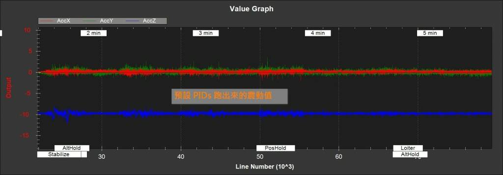

下圖我是先使用預設的 PID 值起飛,主要是要測試看看這款飛控的內置減震效果如何
預設 PID 的震動值
預設 PID 的震動值

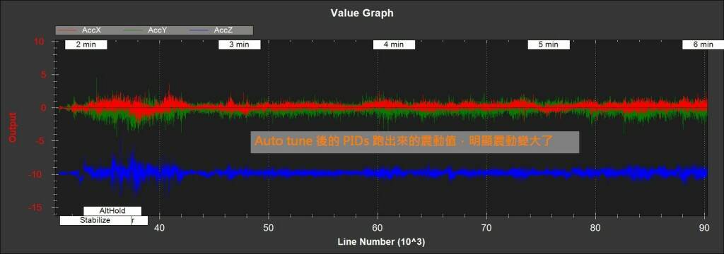

這一張是使用 Auto tune 後得到的 PID 值,所得到的震動值,震動竟然變大了!?
auto tune後 PID 的震動值
auto tune後 PID 的震動值
這樣子的話,是不是 auto tune 算是不成功的呢?
雖然震動是變大了,但是其實飛起來對我這樣的新手來說,也真的是感覺不出來到底差別在那裡?
而且我也試過另一組 PID 值,值差很多,但是一樣飛起來不知道到底差別在那裡?
所以到底在調整 PID 值的過程裡,怎樣才算是真的調整完了呢?

跟機子重量很有關係,如果把機子加重結果可能會不同. 通常是把該有的零件全上(如果怕摔壞,則用配重鉛塊),以這個重量來找出合適的槳. 通常最省電的槳有時會有一些副作用,例如風中的穩定度不夠或馬達高溫. 所以要試出  詳情 回復 發表於 2015年6月23日 02:24 AM
所以要試出一個折衷的配置,也就是要多試.
PID越高修正會越頻繁,如果太高則會產生振盪,通常調參完還要手動修改一下PID,通常是下修一些.
