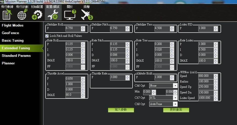

發表於 2015年6月19日 11:22 PM | 顯示全部樓層
本帖最後由 rainbowsix 於 2015年6月19日 11:33 PM 編輯
K大您好:
小弟一直想自組一台四軸,從今年二月份向板上網友購入四顆朗宇x4110馬達開始,便陸續找尋相關的零組件,機子都組好了,飛控部分考慮了好久,經拜讀您的相關文章,決定投入pix陣營,直到前陣子才把機子組好,目前的配置如下:
機架:Tarot 650 Sport
馬達:朗宇X4110S 400KV
電變:好盈30A鉑金(原廠韌體)
飛控:CUAV PIXHACK V3.2.1
電池:Align 5200 60C
GPS:CUAV M8N
數傳:CUAV 500MW 433Mhz數傳
OSD:CUAV MinimOSD
圖傳:TS832
槳:塔羅1555摺疊槳
雲台:尚在選擇當中
在調整這個飛控期間,也碰上很多問題,原本想說Pixhack有內建避震,所以就沒有再做避震措施,就發生Poshold模式高速飛行放掉油門瞬間,會全速往上衝的狀況,定高模式前進會越飛越高....後來加上避震座後,就沒再發生這個狀況了,附件是最後調整完畢的log,再勞煩k大撥空看看是否還有需要調整的地方,目前僅有在停懸模式往前全速移動時,機身有頓一下頓一下的狀況,不知是否屬正常狀況?改用poshold模式則正常。
另外就是433數傳的部分,特地選購500mw,也已將功率調到最大20,速率為128k,但大約100M就斷線~~故請教是否有什麼方式可以改善?還請大大指導~~感恩!
log.rar
1.37 MB, 下載次數: 297
目前看過的評價,pixhack的內建減震一般認為效果不錯,但個人認為不是內建IMU減震就天下無敵了,該做的還是要做,例如槳平衡,你的折疊槳有做過平衡嗎? 我之前用塔羅折疊槳時,看那設計還真的不知道怎麼平衡,實際  詳情 回復 發表於 2015年6月21日 09:07 AM
tlog是數傳記錄沒重要資訊可看,要SD卡內的log才有用. loiter現在已定位在停懸(或空拍)用,所以不要加大loiter的速度,一般飛行已改為Poshold模式. 羅盤校準的選項兩個方法都可以,一樣的. 羅盤與實際角度有偏差可能是  詳情 回復 發表於 2015年6月19日 11:46 PM
