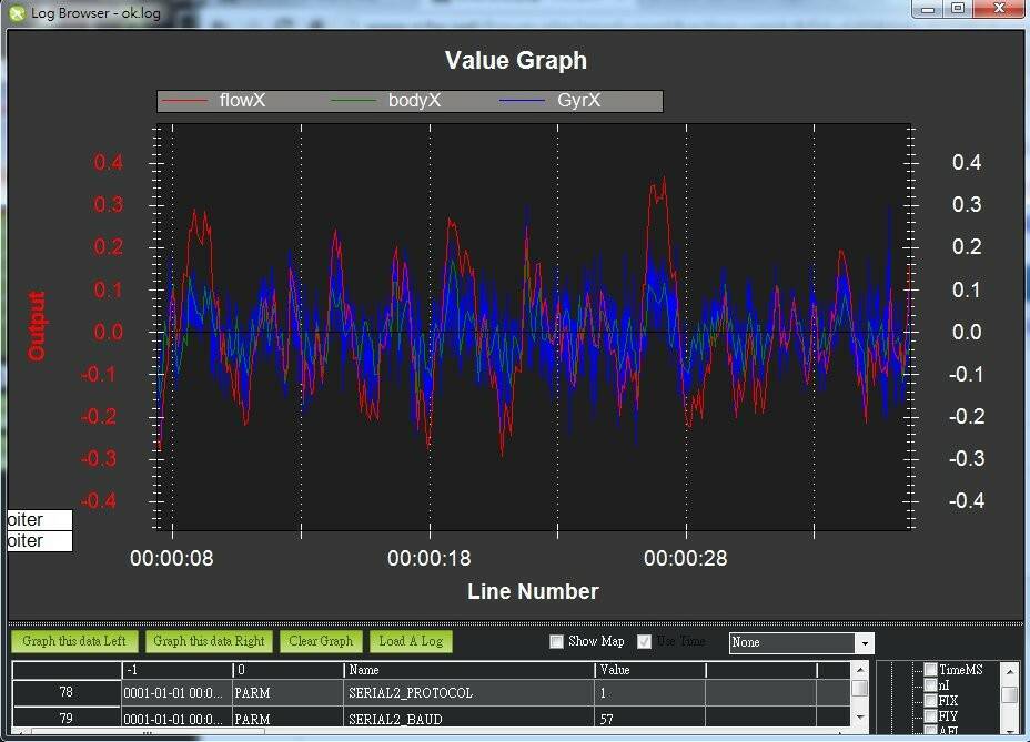

Hi K大你好,目前我在用超聲波定高,發現用pixhawk定得還可以,換PIXHACK就不行了
PIXHAWK能在10CM的範圍內 ...
這樣比較不公平啦!
Pixhawk那個log有啟動光流定位+定高.
而且flow_XYZ/bodyXYZ/gyrXYZ重疊率高,加上光線品質也最高,基本上位移(含高度)都在10公分內.
而Pixhack僅靠氣壓計定高,且EKF_GPS_TYPE=3(關閉GPS),所以大大一直在修Pitch/Roll來維持位置,在修roll時又會動到THR,所以高度及位置變化大.
本來是想用hack調光流的,但定高不穩定,不敢切到loiter模式上,pixhawk是先調試好定高,再調光流的,我看代碼,光流對定高沒有輔助修正的,完全靠超聲波進行高度的修正 光流對震動要求挺高的,所以想試試hack,hac  詳情 回復 發表於 2015年6月10日 10:10 AM
光流對震動要求挺高的,所以想試試hack,hack的震動也比hawk加減震床有50%左右的優化,但是定高定不住,沒法往下測了,歎
log顯示位移為X Y10CM,實際不止,原因也就在於ACC的震動上,K大也開始玩光流了么?
對呀,光流只用來定點,而定高是靠測距儀(聲納/雷射/氣壓計/...).我看大大的Pixhack已濾除高頻(馬達及槳),但低頻(虛位/機腎彈性/PID)晃動很大,那個矽膠濾不掉的.如果不想改善晃動可以用貼在pixhawk那組減震貼在外殼,但  詳情 回復 發表於 2015年6月10日 10:03 PM

對呀,光流只用來定點,而定高是靠測距儀(聲納/雷射/氣壓計/...).我看大大的Pixhack已濾除高頻(馬達及槳),但低頻(虛位/機腎彈性/PID)晃動很大,那個矽膠濾不掉的.如果不想改善晃動可以用貼在pixhawk那組減震貼在外殼,但Pixhack重很多,所以貼的面積應該會不同,要試...
Pixhawk的光流只是把APM的code搬到ARM上,開發團隊目前在搞其他的功能,所以V3.3-RC5光流還沒完善,效果不太好,要等V3.4-DEV.
目前我是自己改Pixhawk的程式,PX4-Flow的程式我也改了.
主要是改光流切換/低光源/I2C封包太簡陋...這些問題,改這個只是暫時的,到時官方一定也會去優化它.
因為我正在搞掃描雲台搭配40米的雷射測距儀,就是把光流模組內建避障功能,到時Pixhawk應該是不必改,因為我是覆寫flow/body/gyro的XYZ.

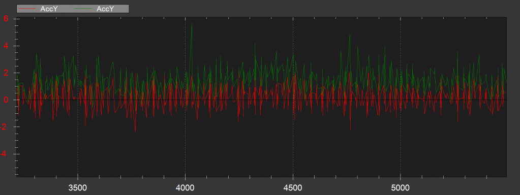

大大的震動優化真是好,0.5G左右 對了K大,我這個HACK的IMU1 ACC_Y和IMU2 ACC_Y有一個固定的差值,這是正常的嘛? 還是說只是可能貼片兩個芯片沒有貼在同一個水平面上而已? thx [attachimg]1253397[/attachimg]  詳情 回復 發表於 2015年6月13日 12:52 AM

大大的震動優化真是好,0.5G左右
而且X,Y的震動異常大,HAWK加減震器也就1G不到,HACK有1G多,下次給HACK也裝個減震器試試
thx
我的Pixhack也是這樣,IMU1跟IMU2有差值,而另一台Pix-Mini是MAG1及MAG2有差值. 好像這兩個logging是未經濾波及校正的數值(傳感器直出),實際上在使用是正常的,只要注意兩組曲線應該要連動,不能一個指向北而另一個指向  詳情 回復 發表於 2015年6月14日 08:57 PM
