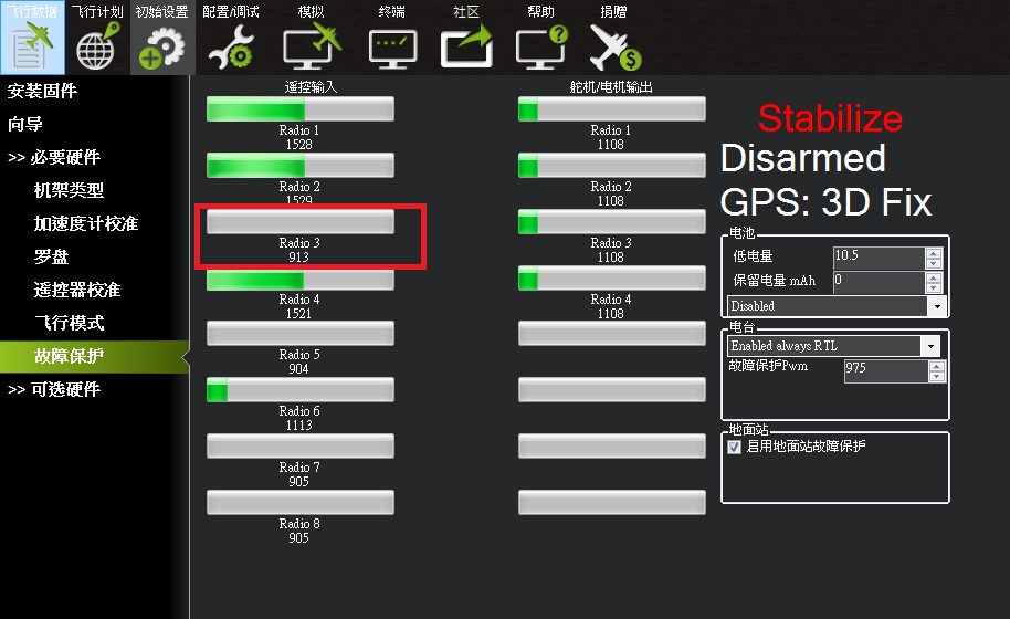

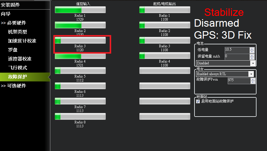

發表於 2015年6月7日 10:56 PM | 顯示全部樓層
本帖最後由 chiahu 於 2015年6月7日 11:12 PM 編輯
請問一下各位大大 使用dx8搖控器要如何設定px4的失控保護
搖控器未關
搖控器已關
