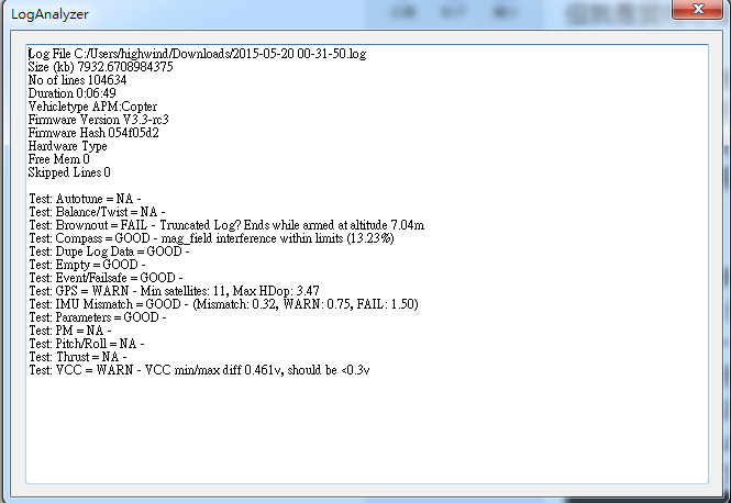

1.VCC依然是WARN..最高及最低差到0.461v..建議是0.3v
不知道這影響大不大?會不會有危險..如果想把這WARN解決要..
有什麼方向可以讓這高低差縮小?

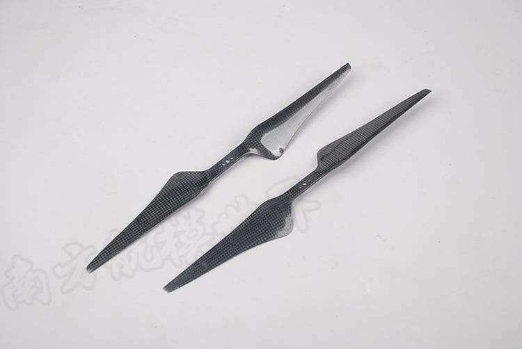

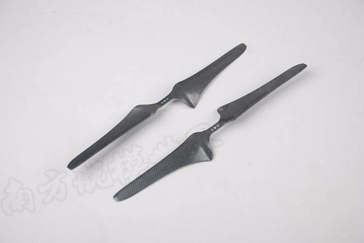

測試階段當然以現有的東西為主囉! 兩顆電池並聯無妨,機臂也先不切. 蜻蜓槳有尖翼及圓翼兩種,別買錯喔! 槳我是到處買,如果找不到圓翼槳,可露X搜尋UAVS這個賣家,他尖/圓翼都有. 圓翼的內側Pitch比較大,如果上層馬  詳情 回復 發表於 2015年5月21日 03:20 AM
發表於 2015年5月21日 01:26 AM | 顯示全部樓層
另外想問一下K兄有沒有建議去哪買槳啊...現在市面上買到的槳都良莠不齊...
想說買TM的槳..但又聽您說沒比較好..可能會更差...
 樓主| 發表於 2015年5月21日 03:20 AM | 顯示全部樓層
hata1234 發表於 2015年5月21日 01:11 AM
好的..我先來試試...首先先買8根1755的槳 + 4根1655圓翼...囧..
圓翼就是非蜻蜓槳..比較類似T-Motor的槳或T ...
蜻蜓槳有尖翼及圓翼兩種,別買錯喔!
圓翼的內側Pitch比較大,如果上層馬達不夠高或馬達太寬,必須裝快拆頭墊高,否則會K到馬達,尖翼內側Pitch小不會K到.
