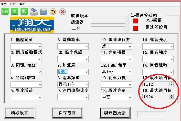

發表於 2015年5月18日 05:30 PM | 顯示全部樓層
馬達kv值是相同310kv
還是電變參數有問題
k大油門設置這樣正確嗎?
行程校正有照apm設置先開控油門最高點
然後送電致有設定聲音在油門最低點
有誤的話麻煩k大更正
還是我的參數要改
感謝k大指點
試停懸就知道囉! 看看OUTPUT1~4的PWM值是否差不多平均. 校正油門是拔電第二次才會進入校準模式,不是第一次插上去就校準喔!  詳情 回復 發表於 2015年5月18日 09:34 PM

 樓主| 發表於 2015年5月18日 09:34 PM | 顯示全部樓層
sard2922 發表於 2015年5月18日 05:30 PM
馬達kv值是相同310kv
還是電變參數有問題
k大油門設置這樣正確嗎?
試停懸就知道囉!
感謝k大指導,我在測試看看  發表於 2015年5月19日 02:11 AM
