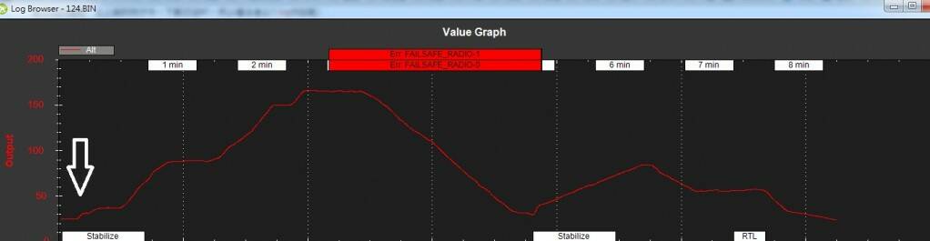

不知道  為何最近  起飛前  高度都是20米起跳= =
該如何歸0
MiniAPM是嗎?  詳情 回復 發表於 2015年5月3日 10:20 PM

log內的alt有很多個,大大該不會是去看GPS內海拔高度吧!
