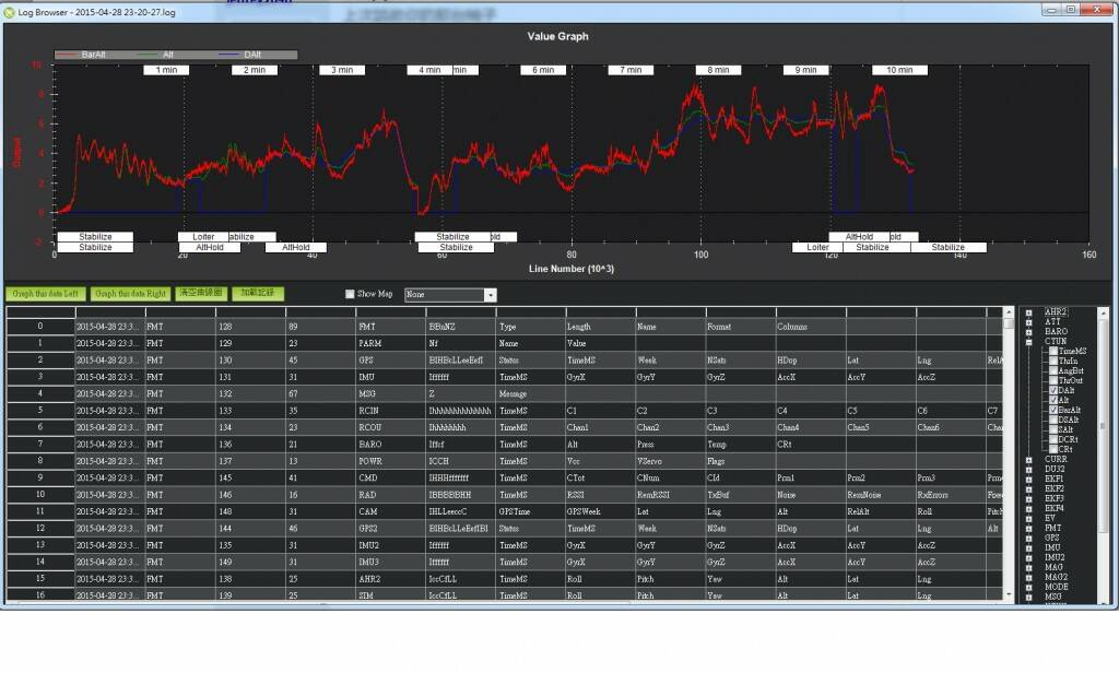

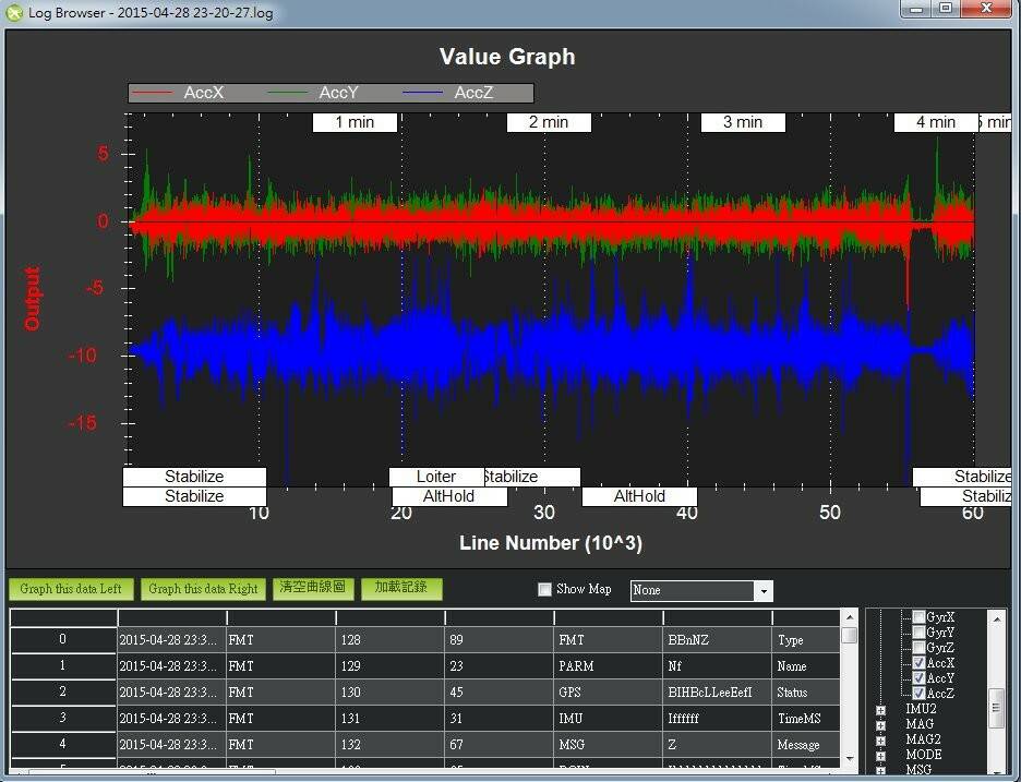

K大你好,請問這個高度值是否是有問題',Datl跟其它2個差很大,自穩很平穩,但定高停懸時約3~5秒會上下會跳高度抽動一下,有風時更頻繁,這個是PID沒調整好的關係嗎?機身塔羅680,好盈40A亞太版,3508 390KV,1555蜻蜓槳.

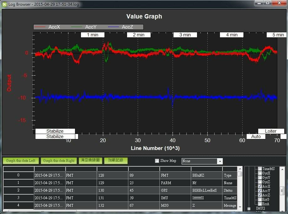

高頻震動沒濾掉造成.
這種曲線定高效果一定不會好,可能很多人還搞不清楚差異,所以我用圖來解釋.
圖一是我的機子ACC曲線,可以看出ACC的變化是很乾淨的,機子受風影響時ACC很明顯的上升或下降,Pitch或Roll也很明確的反應在XY,只要是這種曲線高度都可以定很好,機子也會相當穩定.
圖二是大大的ACC曲線,曲線是糊在一起的,用眼睛都看不出究竟那段是升那段是降,所以定高效果不好,而XY也是模糊的,表示機子穩定性也不會好.
重點來了...那怎麼樣才能像我這樣?
答案是減震棉,剪4小塊(每塊約10*10mm)貼在四個角即可.
我使用的是混合材料(老實說,我也不知道成份),可有效濾除高頻,但外面買不到(飛友從他公司剪來給我的),其實就是製造耳塞的材料,所以也有人直接使用耳塞(如影片),只是不知要怎麼固定而已!
註:高頻濾掉了,槳也要做平衡,Rate_Pit_P/Rate_Rol_P也不要太高,適當即可.
圖一
