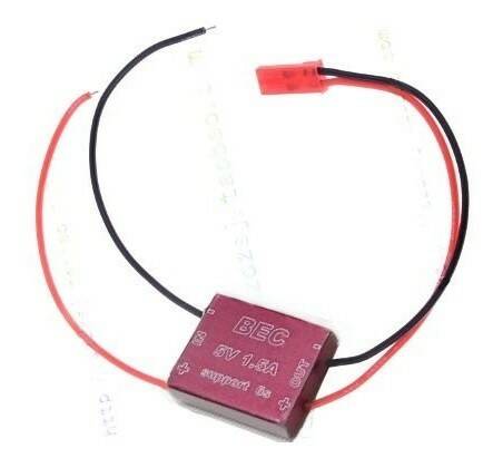

K大您好
            請問一下小弟想從PIXHAWK那8個output輸入5V的電壓,作為備用電源
            請問用下面照片的BEC可以嗎??
          還是說有另外推薦的作法????
可以的,我就是這樣,也用過顆.  詳情 回復 發表於 2015年4月25日 12:52 AM

 樓主| 發表於 2015年4月25日 12:52 AM | 顯示全部樓層
titangto 發表於 2015年4月24日 03:03 PM
K大您好
            請問用 ...
可以的,我就是這樣,也用這顆.
感謝你  發表於 2015年4月25日 09:23 AM
