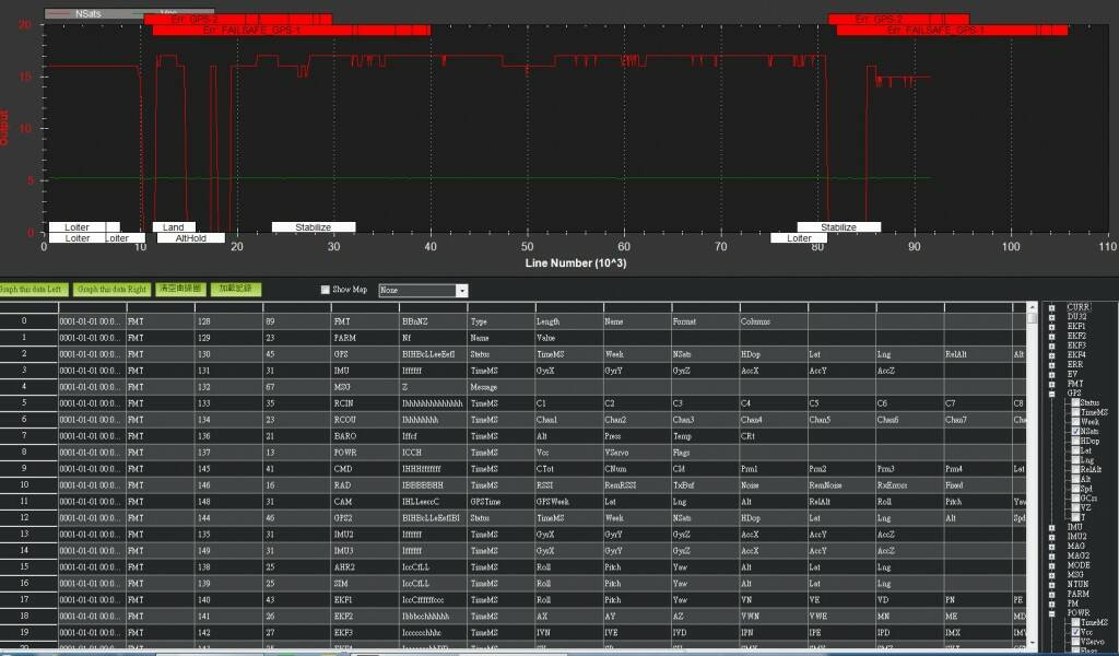

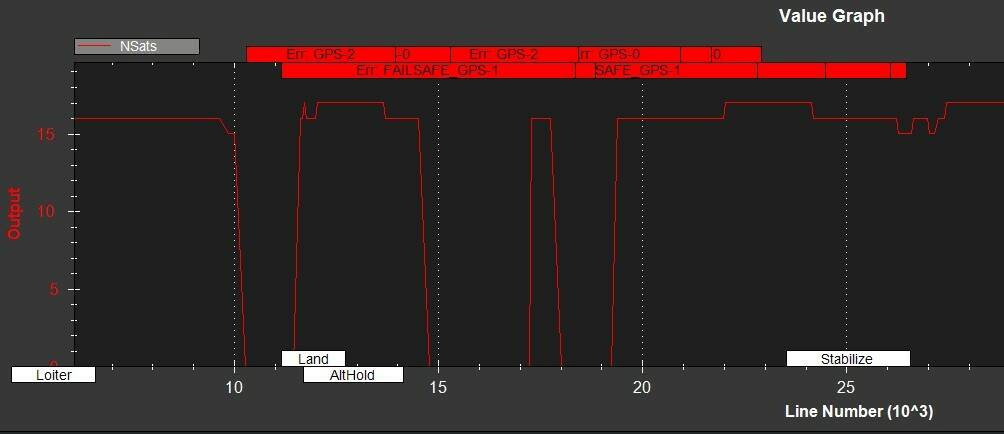

發表於 2015年4月24日 12:16 AM | 顯示全部樓層
請教一下  這樣是GPS壞掉  還是飛控的關係呢   他都瞬間~~~然後又好了  M8N的GPS
GPS的星數會瞬間掉到0不排除是供電或接觸不良造成.看一下VCC曲線是否在5.00V附近,也不排除是GPS本身問題(只能交叉比對).  詳情 回復 發表於 2015年4月24日 01:57 AM
 樓主| 發表於 2015年4月24日 01:52 AM | 顯示全部樓層

 樓主| 發表於 2015年4月24日 01:57 AM | 顯示全部樓層
fish720207 發表於 2015年4月24日 12:16 AM
看起來都安穩在5V 不可能飛控壞掉嗎?????? 還是這樣 足以確定是 GPS  詳情 回復 發表於 2015年4月24日 02:08 AM
發表於 2015年4月24日 02:08 AM | 顯示全部樓層
kris000 發表於 2015年4月24日 01:57 AM
GPS的星數會瞬間掉到0不排除是供電或接觸不良造成.看一下VCC曲線是否在5.00V附近,也不排除是GPS本身問題( ...
看起來都安穩在5V
不可能飛控壞掉嗎??????
還是這樣  足以確定是  GPS
飛控要這樣瞬間掉到0還真難,Pixhawk只是單純的接收GPS送過來的訊息,所以可以排除飛控. 電壓若正常,那剩下線及接頭接觸不良或是GPS,如果手中有舊的6M或跟飛友借來比對測試一下.  詳情 回復 發表於 2015年4月24日 02:17 AM
 樓主| 發表於 2015年4月24日 02:17 AM | 顯示全部樓層
fish720207 發表於 2015年4月24日 02:08 AM
看起來都安穩在5V
不可能飛控壞掉嗎??????
