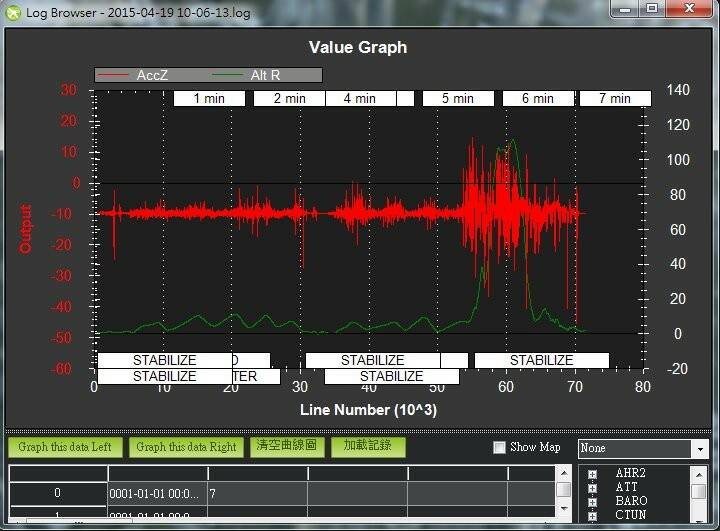

k大你好,可以幫我看一下log檔,我的四軸機,飛到一半,四軸就一直往上飛,完全不受控制(定點模式),最後切到自穩模式回來,感恩

是震動引起的,必須減震及找出震動源.PID有點高,PID高到一定程度會加劇震動,臨界點每台機子不同. 在Loiter模式突然往上竄(PIX震到以為急掉高)->大大急收油門無效繼續往上飛->切到自穩機子翻了急掉高(因為油門已收到  詳情 回復 發表於 2015年4月19日 11:18 PM
在Loiter模式突然往上竄(PIX震到以為急掉高)->大大急收油門無效繼續往上飛->切到自穩機子翻了急掉高(因為油門已收到底)->全油門恢復姿態繼續往上飛->最後大大由驚嚇中恢復並控制油門讓機子降落.
情形大致是這樣,處理方式也正確(一般人碰上這個會切自返或關控)
