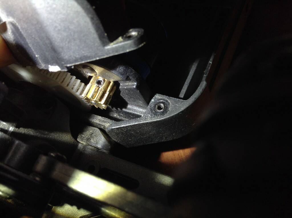

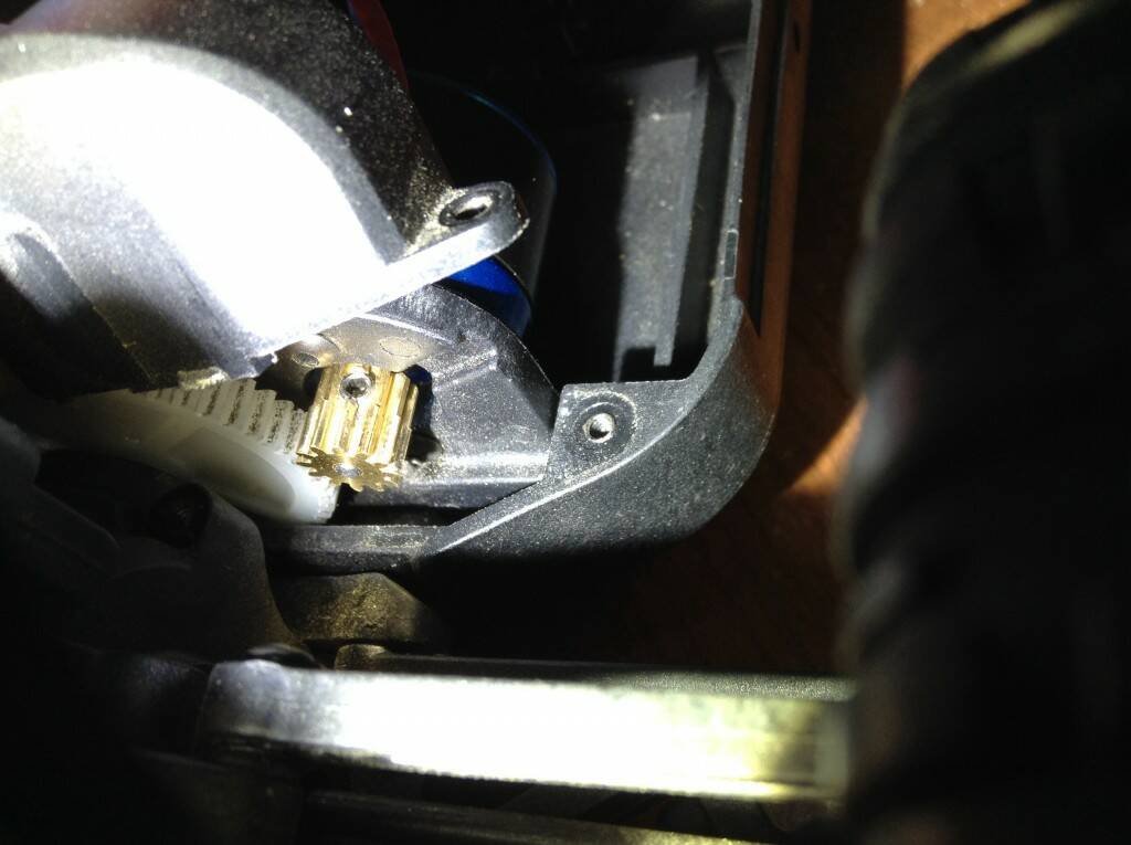

又是1/16卡斯特小馬達問題
 樓主| 發表於 2014年5月23日 02:44 AM | 顯示全部樓層
sdflh3wcxb 發表於 2014年5月23日 02:02 AM
1.馬達齒問題很簡單
換軸徑3.17的就可以了
2.吻合的問題 因為現在齒輪大多都是做48P模數
這樣看的清楚嗎?
方便加您的line嗎?

發表於 2014年5月23日 01:49 PM | 顯示全部樓層
這顆馬達看起來有點小 之前玩1/18 1/16都用380外轉無刷 2s玩都溫溫的而已
rc18b2 鬼王寶寶 mb4 山貓都有玩 卡司特剛好沒玩過 所以也不敢說的這麼肯定
請問你的傳動系統順暢嗎? 記得之前看過1/18卡斯特文章有人建議買回來重組一次
不然就是算一下齒比 或看馬達可否調間隙
齒比如果沒問題 馬達3000kv也不算高轉應該不易熱 比較像是傳動部分不順影響馬達溫度
至於60A電變部分 這是不太會影響到你馬達變熱
  發表於 2014年5月25日 12:00 PM
ok~我檢查看看!!  詳情 回復 發表於 2014年5月23日 02:46 PM

發表於 2014年5月23日 03:29 PM | 顯示全部樓層
山貓不是48P 喔! 要找0.5M的馬達齒,亞拓有!!
  發表於 2014年5月25日 12:01 PM
所以要找380還是480馬達配亞拓0.5mm的馬達齒?  詳情 回復 發表於 2014年5月23日 03:53 PM
