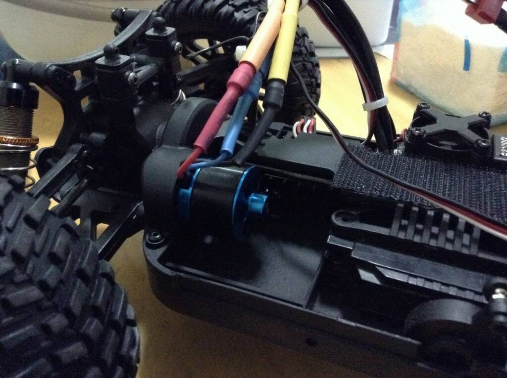

今天請老闆幫我換上這顆外轉小馬達,還是玩一下下就燙到爆,還是我的電變是1/10或1/16的60a,對小馬達來說太強?
目前是原廠馬達齒,感覺速度很快,但扭力弱,弱到低油門遇到障礙物時,馬達會突然失去動力,油門在怎壓都不動,除非完全放開油門從新補油...
3000kv
3000kv

這顆外轉好像是1/16的COLT山貓用的,馬達很燙扭力又小所以馬達齒要降,這跟我玩1/18遇到的問題一樣,這種小車的馬達要不燙其實滿困難的

我的馬達齒是沒算多少齒,但看起來齒數已經不多了.... 不知改大顆一些的小馬達會不會很麻煩...  詳情 回復 發表於 2014年5月23日 01:17 AM

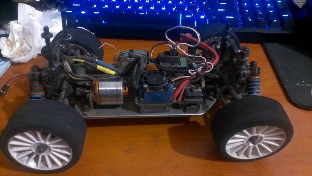

發表於 2014年5月23日 01:20 AM | 顯示全部樓層
大大您好 有看您在主題發問卡斯特小車的馬達問題
我之前玩時也有碰上這個問題 我的解決辦法是這樣
我上的電變也是60a 馬達是480級馬達 平常玩3s 11.1鋰電 馬達齒選15t
前陣子天氣很熱的時候  跑完不會說到可以煎蛋的程度 但還是會溫熱溫熱(有點像感冒喝的溫熱開水)
但這是1/18的車體結構...原廠底盤就可以上去了
剛稍為跟您1/16車體比較一下  這顆480sh馬達應該也能上去 但應該也是要+墊片才能上去.....
小車馬達過燙的問題我是在想是不是馬達本體比較小 然後電變換60a增加電流量 造成馬達瞬間承載過高
本體小有可能造成散熱較差 =  過燙
解答A:換大顆的增加散熱面積就能解決!! (被揍XD

那不會有馬達轉軸粗細...所造成馬達齒塞不下的困擾嗎? 或是換了塞得下的馬達齒,但跟車子大齒的不吻合? 還有車子馬達座鎖得了480級的馬達嗎? 不好意思問題很多,但車子很棒...只差在那馬達問題讓我很頭痛>"<  詳情 回復 發表於 2014年5月23日 01:45 AM
還有車子馬達座鎖得了480級的馬達嗎?
不好意...思問題很多>"<

1.馬達齒問題很簡單 換軸徑3.17的就可以了 2.吻合的問題 因為現在齒輪大多都是做48P模數 所以只要注意一下您手上那台的大齒是不是48P 如果沒特別標示應該就48P 3.這個就要看你的馬達座了,,,方便的話上個圖我好比  詳情 回復 發表於 2014年5月23日 02:02 AM

1.馬達齒問題很簡單
換軸徑3.17的就可以了
如果沒特別標示應該就48P
3.這個就要看你的馬達座了,,,方便的話上個圖我好比對看看
一般來說馬達座下方都有一條溝可以做微調 不知道您這台有沒有做這個
如果沒有的話  塑膠很方便 裁切一下就好... diy樂趣多阿
最怕的是空間不夠的問題  其他都好解決XD

這樣看的清楚嗎? 方便加您的line嗎?  詳情 回復 發表於 2014年5月23日 02:44 AM
