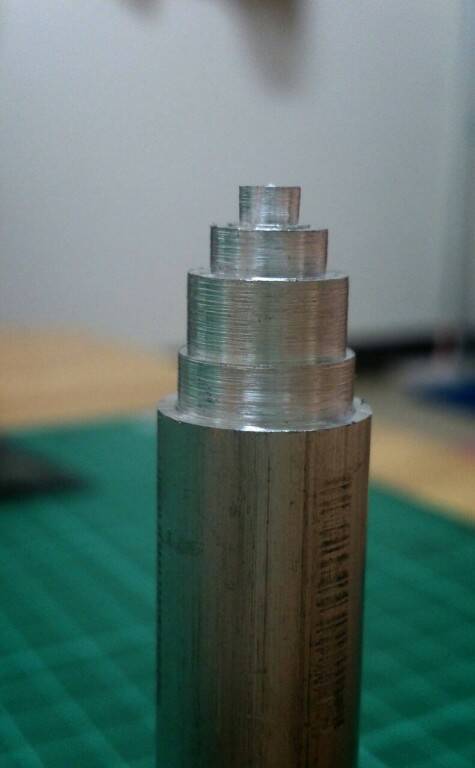

小弟要加工前會注意車削方向~(鑽床只有一種轉向,從上方看是順時針)
車鋁建議使用高速鋼刀具,高速鋼刀具比較不會崩裂
另外車刀只要磨2面,除非有特殊需求會磨切削角
找一個車工師傅教您比較快
感謝大大教導~ 小弟有些客戶有車床,找時間去請教一下師傅~  詳情 回復 發表於 2014年5月19日 10:09 PM

小弟今天試車了一下軟鋁材,進刀速度雖然慢會是會頓刀~
只能再多"細啊給"個幾次才能看~
直線度不太好車痕也不漂亮~
直線度是整個結構剛性太差造成,這個簡易車床還有很大的改善空間~
車痕跟小弟的手有關係,不過這種十字虎鉗移動順暢度真的跟車床差太多了~
K大 鋁合金車削車刀如沒磨斷屑槽,很容易捲一整團 還有車削鋁製品可在工件上塗一點油 車削起來表面會亮一點,車刀尖也比較不會積鋁料造成表面粗糙  詳情 回復 發表於 2014年5月19日 10:24 PM
找一個 ...
感謝大大教導~
小弟這次買的好像是鎢鋼車刀~
只能再多"細啊給"個幾次才能看~
K大
鎢鋼刀與白車刀都可以車削鋁合金的不是問題
還有車削鋁製品可在工件上塗一點油
感謝L大教導~ 小弟再找時間試試~  詳情 回復 發表於 2014年5月19日 10:33 PM

小弟這次買的好像是鎢鋼車刀~
切削刀具要注意
切削刀具有分粗車與細車用
小弟買車刀的時候只跟老闆說要加工鋁材質,老闆直接拿鎢鋼刀也沒跟小弟說粗車還是細車用的~ 請問大大~用看的分得出來是粗車還是細車用的嗎?是磨車刀時不同切削角度的關係嗎?感恩~  詳情 回復 發表於 2014年5月20日 02:43 PM
