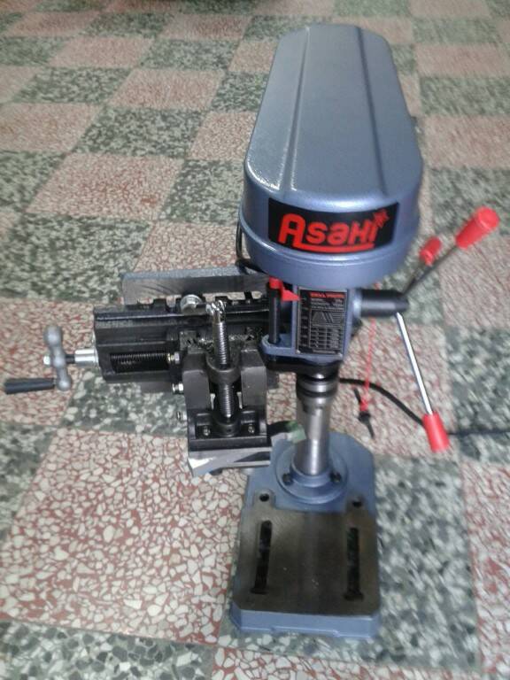

將鑽床變成立式車床的方法也很簡單喔~
1.買一台鑽床(小弟買的是8吋桌上型鑽床)
2.買一組十字虎鉗(小弟買的是3吋十字虎鉗)
3.買車刀

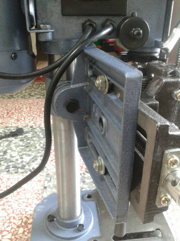

4.用兩顆螺絲+4個墊片+兩顆螺帽將十字虎鉗鎖在鑽床上
5.將台面翻轉90度
很簡單厚?
請賞圖~

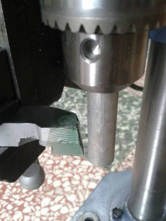

這個鎖車刀方式錯誤,千萬不要鎖這樣加工~
正確的鎖車刀方式~

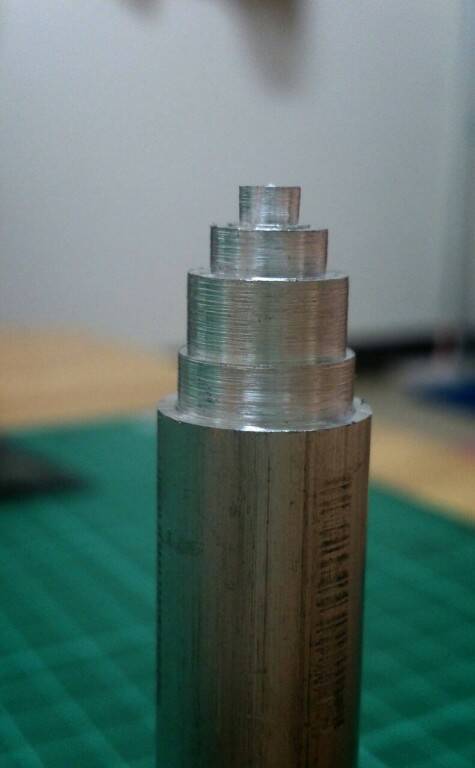

實際加工測試~

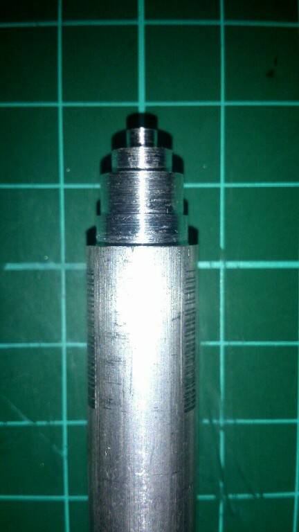

直線度不太好~
車痕也不漂亮~
直線度是整個結構剛性不足造成,這個簡易車床還有很大的改善空間~
車痕跟小弟的手有關係,不過這種十字虎鉗移動順暢度真的跟車床差太多了~

這用鑽床改成車床的校正"眉角"很多,包括台面翻轉90度後的垂直度(跟主軸的平行度)以及鎖十字虎鉗的角度(一樣是跟主軸的平行度)。。。。。。等等
P.S:車床只需要2個軸向,用十字虎鉗將將好~

發表於 2014年5月18日 07:28 PM | 顯示全部樓層
車刀沒買錯,是車刀固定的方向錯了
大大~請問是要將車刀固定方式變成垂直於地面嗎? P.S:小弟印象中臥式車床的車刀的固定方式像照片這樣耶~那ㄟ安呢?  詳情 回復 發表於 2014年5月18日 08:45 PM
