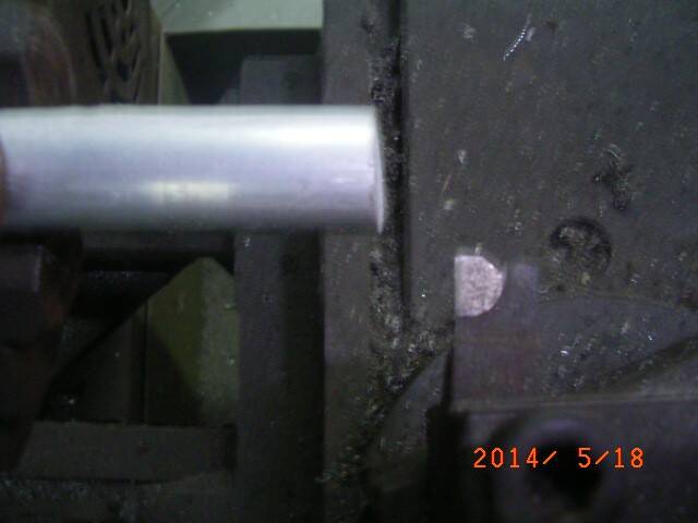

 樓主| 發表於 2014年5月18日 08:52 PM | 顯示全部樓層
lsb1575 發表於 2014年5月18日 08:32 PM
車刀夾錯方向+1
L大~您的車床整理好了嗎?方便拍個照讓小弟參考一下嗎?感恩~
K大 照片來囉!! 要注意!!工件旋轉方向!!  詳情 回復 發表於 2014年5月18日 09:15 PM
 樓主| 發表於 2014年5月18日 09:07 PM | 顯示全部樓層
本帖最後由 kuntan 於 2014年5月20日 02:35 PM 編輯
CYY 發表於 2014年5月18日 08:42 PM
車刀要注意車削方向,不然一上碰到工件刀具就馬上崩裂
我還是有一個疑問,鑽床頭夠穩,會不會振動?不夠穩會 ...
感謝大大提點~
小弟要加工前會注意車削方向~(鑽床只有一種轉向,從上方看是順時針)
鑽床頭雖然沒有車床的穩固,但用手用力扳動感覺不到間隙,而且小弟要加工的工件是一般的鋁材跟塑膠,加工速度也會很慢(因為車床跟小弟很不熟),所以不會有重切削的狀況~
因為工件材質軟而且輕切削,再加上不是量產久久才加工一次的關係,短時間應該不太需要磨車刀,小弟沒磨過車刀但是有心想學,大大方便教一下磨車刀的訣竅嗎?是不是要磨3面?
CYY
車鋁建議使用高速鋼刀具,高速鋼刀具比較不會崩裂 另外車刀只要磨2面,除非有特殊需求會磨切削角 找一個車工師傅教您比較快  詳情 回復 發表於 2014年5月19日 09:20 PM
發表於 2014年5月18日 09:15 PM | 顯示全部樓層
本帖最後由 lsb1575 於 2014年5月18日 09:20 PM 編輯
kuntan 發表於 2014年5月18日 08:52 PM
K大
照片來囉!!
要注意!!工件旋轉方向!!
車床是就定位了
不過一直沒把電接上!!
車刀如不會磨或沒專用砂輪
建議可買可換式刀片刀架,這樣可省去磨刀的麻煩!!
感謝L大幫忙~ 所以小弟只要把車刀翻轉90度就好了對吧?(以小弟照片來看車刀一樣是水平的)  詳情 回復 發表於 2014年5月18日 09:20 PM
 樓主| 發表於 2014年5月18日 09:20 PM | 顯示全部樓層
lsb1575 發表於 2014年5月18日 09:15 PM
K大
照片來囉!!
要注意!!工件旋轉方向!!
感謝L大幫忙~
K大 再補一下有箭頭的照片 你應該會更清楚!!  詳情 回復 發表於 2014年5月18日 09:28 PM
發表於 2014年5月18日 09:28 PM | 顯示全部樓層
kuntan 發表於 2014年5月18日 09:20 PM
感謝L大幫忙~
K大
再補一下有箭頭的照片
你應該會更清楚!!
小弟了解~再次感謝L大幫忙~ 臥式車床由右向左看逆時針,由左往右看是順時針~ 立式車床由下往上看逆時針,由上往下看是順時針~ 鑽床是單轉向,符合立式車床的轉向~  詳情 回復 發表於 2014年5月18日 09:44 PM
