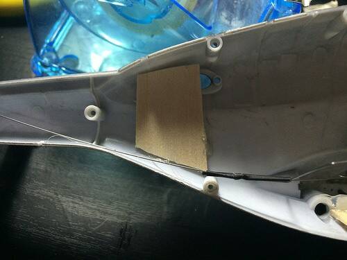

在另一篇貼文"請教電子高手,XXXXX"中得到許多大大的回應,但最後還是決定不惜犧牲重量,換來簡單又可設定伺服機速度的雙接收機方式。
首先先補上收輪內部照...可是感覺沒什麼叫特別可拍的,因為在內部,又做得不是很精緻,所以就只拍一張囉~
使用0.8mm鋼絲套熱縮套做成腳架,彈性佳。
固定座是使用伺服擺臂+熱融膠固定於機身。
前輪亦是此做法。
伺服拉桿則是做成一推二,然後其中一支腳架再拉一根連桿到前輪。

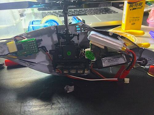

收輪電裝固定,只拍了少數幾張,加減看囉~

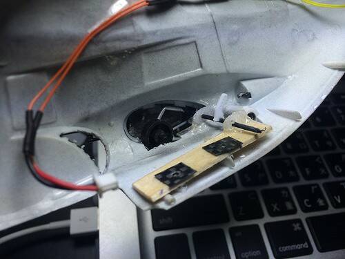

收輪伺服機固定於機身後方,黏上木板使伺服有個平面可固定。
伺服機脫去下方蓋子,線剪短,直接熱融膠黏上木板。
RX601接收機脫殼後。雙面膠固定於伺服機上。
因前方有前輪收腳拉桿經過,所以將電池接固定在機身內,反正小弟也只有這顆電池,要換也沒得換....
之後組合起來...就完成了,一樣拍個影片記錄一下~記得切720p喲~

發表於 2014年5月24日 01:35 AM | 顯示全部樓層
收輪的時候還有"咖"的一聲~
不知道為什麼覺得真是超可愛的啦~
080
呵呵。真的好大一聲,那是伺服擺臂頂到機殼的聲音,沒辦法囉~機殼內空間窄,擺臂不用長一點 行程量會不夠...  詳情 回復 發表於 2014年5月24日 10:03 AM

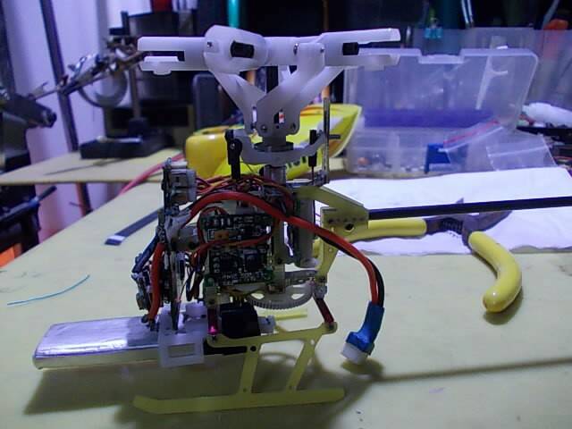

大大真是太神了,連零件都自己畫圖生產,製作過程艱辛,但成功起飛的瞬間一定感動落淚,超期待大大改裝像 ...
之前用成品相位臂+十字盘diy上盘球头+玻板雕刻窄浆+diy可调拉杆、3d打印sla材质中联,已经成功起飞三四五浆,但十字上盘球头相位不准加上加工限制小量产~后来改用3d打印解决了不少问题,现在还在修改中。
目标是dfc可调长度结构的三四五浆~因为这么小的相位臂已经很难买到了

厲害呀,真想學會3D打印技術XD 大大的機子比例真漂亮,讓小弟也閃過個念頭想買mcpx.... 改多槳的話,阻力是不是會增加呢?這樣動力是不是也得向上提升?還是靠多槳的浮力就夠了? 哎呀~真討厭!要不是大大在內地,  詳情 回復 發表於 2014年5月24日 11:19 PM
