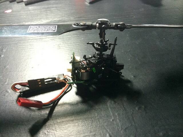

機體的部分,使用Mini CP來改造,一方面是機身重量輕,另一方面是精簡的小機身,在日後加上LED等零件會比較有空間。
動力部分,當然要有所升級囉~採用HP05S配760mAh 3.7v鋰電,裝上機殼飛行時間約3分鐘,電壓3.8v左右。
主槳使用V120原廠槳,尾馬達配8.5mm+75mm槳(有修型)

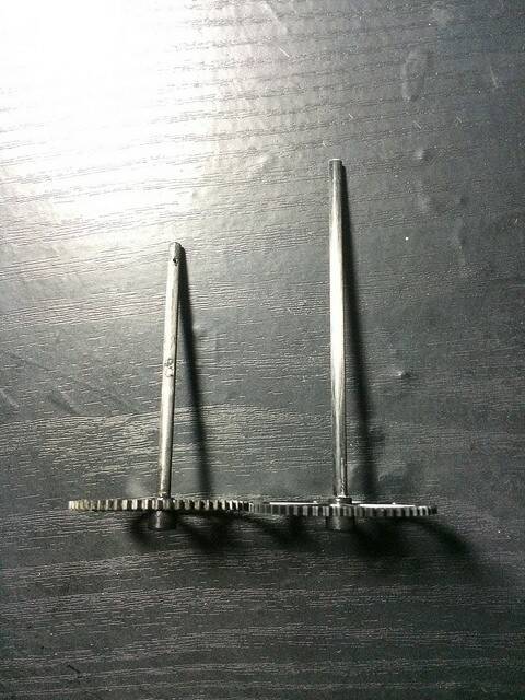

使用Mini CP修改,原廠主軸長5.5mm,之前為了3D飛行,修短成5mm。
現在為了像真飛狼,又得加長到6mm
加長主軸,為了就是隱藏十字盤,讓整體看起來更像真。

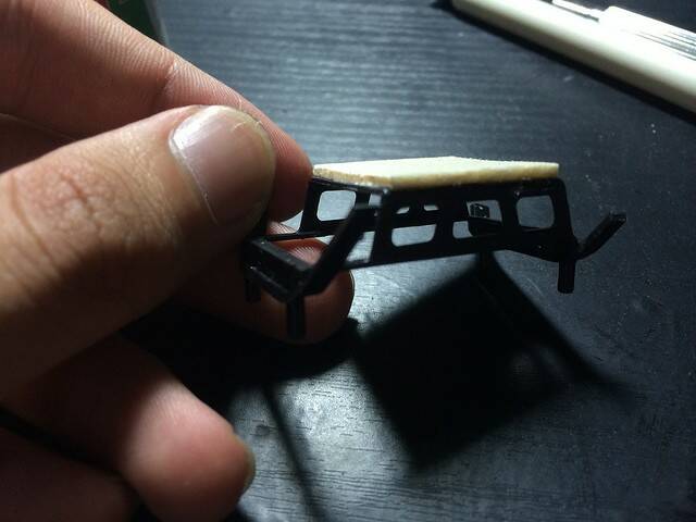

機體的固定,使用原本電池架,黏上木板。

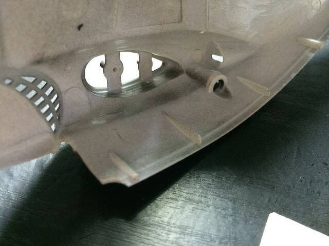

機殼底部同樣也黏上木板。

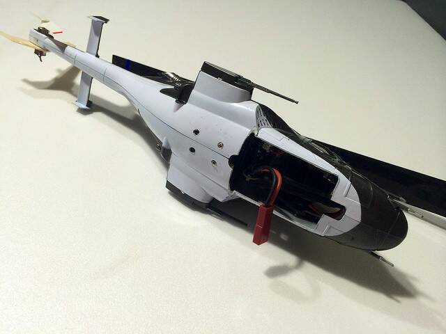

用四根螺絲固定。機殼原本的電池架剪掉,不然會很突出。
經過數小時的改造,有一點點型了。

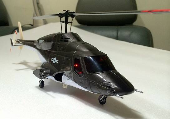

這是最新進度照片,加上了腳架,飛狼站起來了~
等全部完成之後,還要重新噴漆~
這是今天拍的飛行短片,房子頂樓風真大呀~
目前飛行重量94g,不含電池74g,真是輕量~
終於完工了! 請點擊進入
