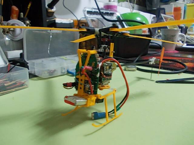

大大拍謝。因為拆殼很麻煩,所以一直沒拍收輪構造圖,現在將拆殼裝RX601,再一併po上來囉~再給小弟幾天的時間

[Mini CP機板+RX601]
雙接收機測試成功,控制收輪有希望啦~

大大您才厲害呢~小機子收輪結構隨便做就夠強撞能抵擋重降落。250級的結構可就不能隨便了。 小弟用的是六動接收,第五動是Gear,第六動會跟idle衝突到 可能就不使用。 大大跟的配置跟小弟所構想的蠻相似的, 也是  詳情 回復 發表於 2014年5月21日 02:16 AM
大大跟的配置跟小弟所構想的蠻相似的,
也是將主電源跟外掛接收電源分開,外掛接收可能就用100mAh左右的1s鋰電直接驅動應該就夠收輪伺服和LED使用了。
不然共用電源 過度壓降,會死很慘。
小弟用的LED電路目前應該就直接通電閃爍,再加變化的話應該會超重XD

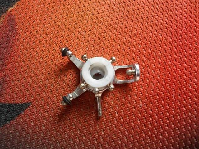

呵呵~多谢,像真机是折腾多浆的最后一步(朋友送了一个黑鹰的头罩目测ok),原本在三四五多浆相位臂就想开始弄像真了,但是在五浆中旋翼组加入相位臂后空间不足~相位不到90度,又想折腾五浆dfc~中间又弄了3d打印(组合式脚架、多浆用的十字盘上盘、电调架、pla窄浆),加上m5电机出问题、打印dfc连杆修改,只好先把三浆旋翼组(含pla窄浆、pla脚架)寄给朋友试飞,我自已装回四浆相位臂测试脚架、电调架、pla窄浆~~结果m5电机还是怪怪的,看来只能先借朋友的hp05试试了,这两天又准备折腾3d打印头罩、打印之前修改的电调架、尾电机座、多浆十字上盘
