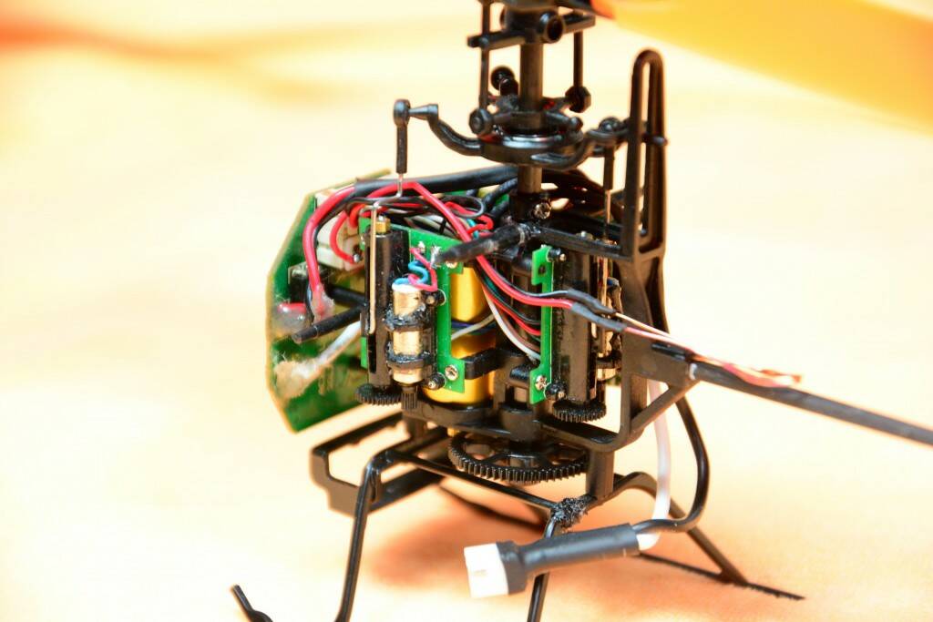

近日在戶外飛HP100 銷坏3D時老是撐不住而摔機覺得動力很軟難飛,實測主槳最高轉速不到5800轉@@,故障了?

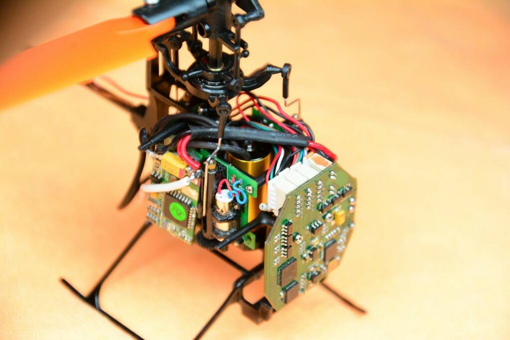

懶的猜測,直接殺到模型店採購,其中一樣便是傳說很噴但很耗電的黃金戰士15600KV 1S版.
原廠馬達使用9T,黃金乃高KV值故使用8T較適宜.力馬裝上後,先測量再小試飛一下,本以為此內轉無刷只有高KV值而無扭力,想不到扭力也很驚人,真的如傳說中很噴的,鐘擺不軟力,讚啊!
再來耗電量用全程3D飛行實測,粗估以原廠附的300ma電池約為2分多鐘與它廠500ma可3分多鐘,因電變不採用定速飛行,停旋與航道轉速也可調低,4~5分鐘應沒問題.並沒想像中那麼的耗電,爽啊.
溫度明顯有比黑金剛較高,但尚不算燙手,可用手摸.沒我想像中那麼燙,放心了!
搭配得宜的話其耗電量與黑金剛不分軒輊.

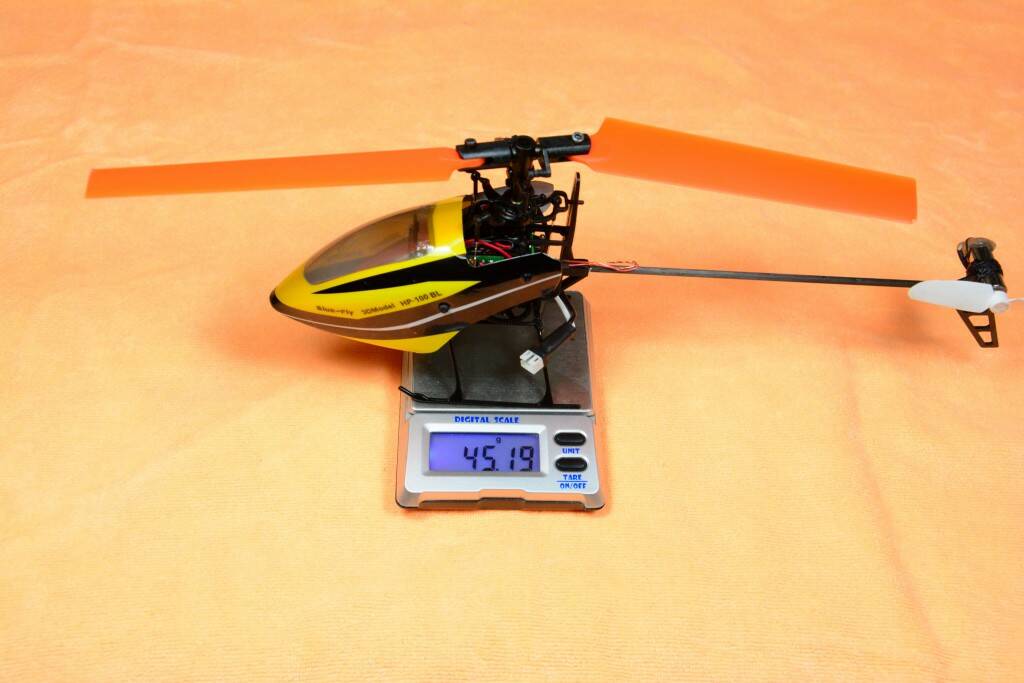

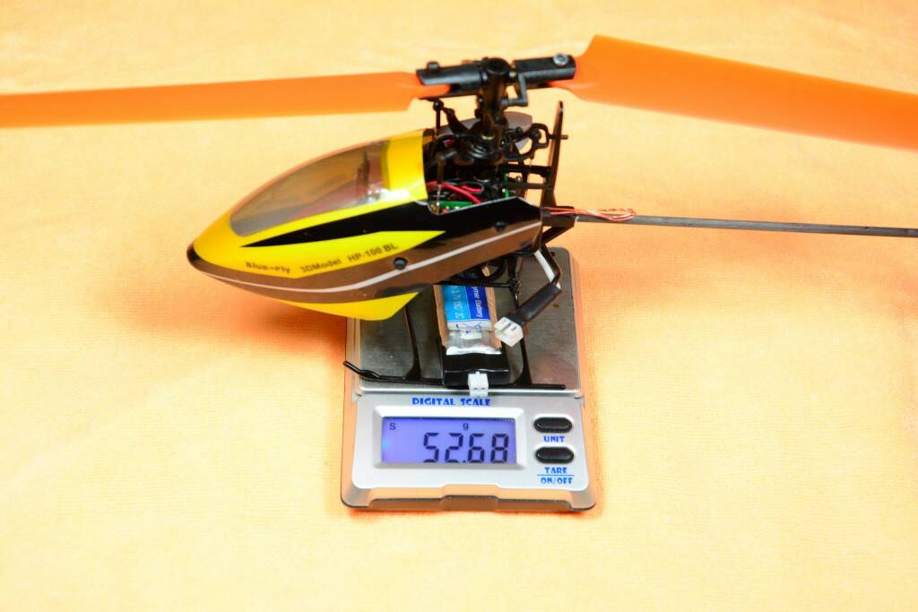

4.改後機體重量45.19g,含電池的全備飛行重量為52.68g,還是比我的H377與V977(飛丟了)還輕,優.

大大,這個黃金內轉確很特別,在淘寶上找不到,不過價錢稍貴 ,但看圖那個是甚麼電調?並不是常見的 f330 蕊片。我也遇到無力問題,懷疑是插頭老化,所以新訂的 45C 電池改用其他插頭。和你不同,我  詳情 回復 發表於 2014年6月7日 07:49 PM
