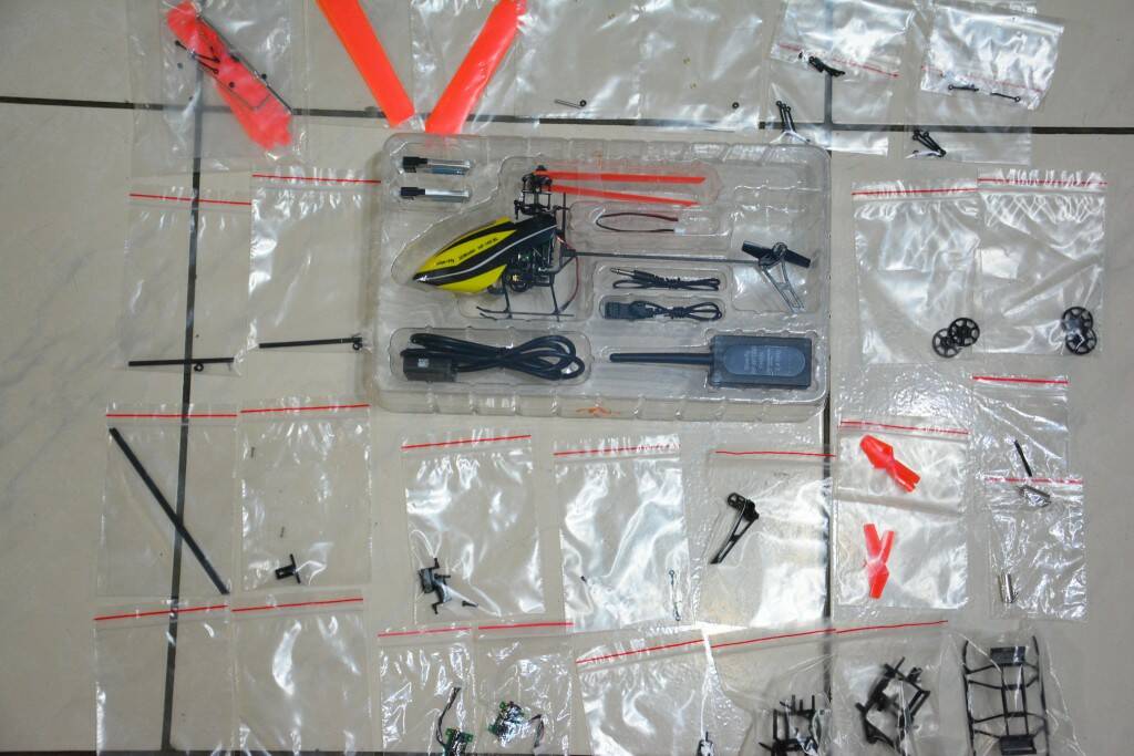

剛入手的HP100,因含電池無法走順豐,歷經波折,從匯款後經過10天的漫長等待,才終於到手,雖然外型普普,但性能卻極優,V977在未出高頻頭前性能暫時落居第二位了.
經過實機測試,原廠主馬很給力,所以不可太大P飛行,總螺距原廠建議值是60%,但狠操3D時易跑尾,須降至50%方可快速鐘擺,在加上尾馬給它改成更強的粉紅豹,兩顆比較經過實測,原尾馬帶原廠槳轉速約為27xxx轉,而粉紅豹尾馬帶原廠槳約為29XXX轉,硬是多了2000轉,像大家常說得一句話,尾部鎖的是"一根棍"啊,值得推薦~

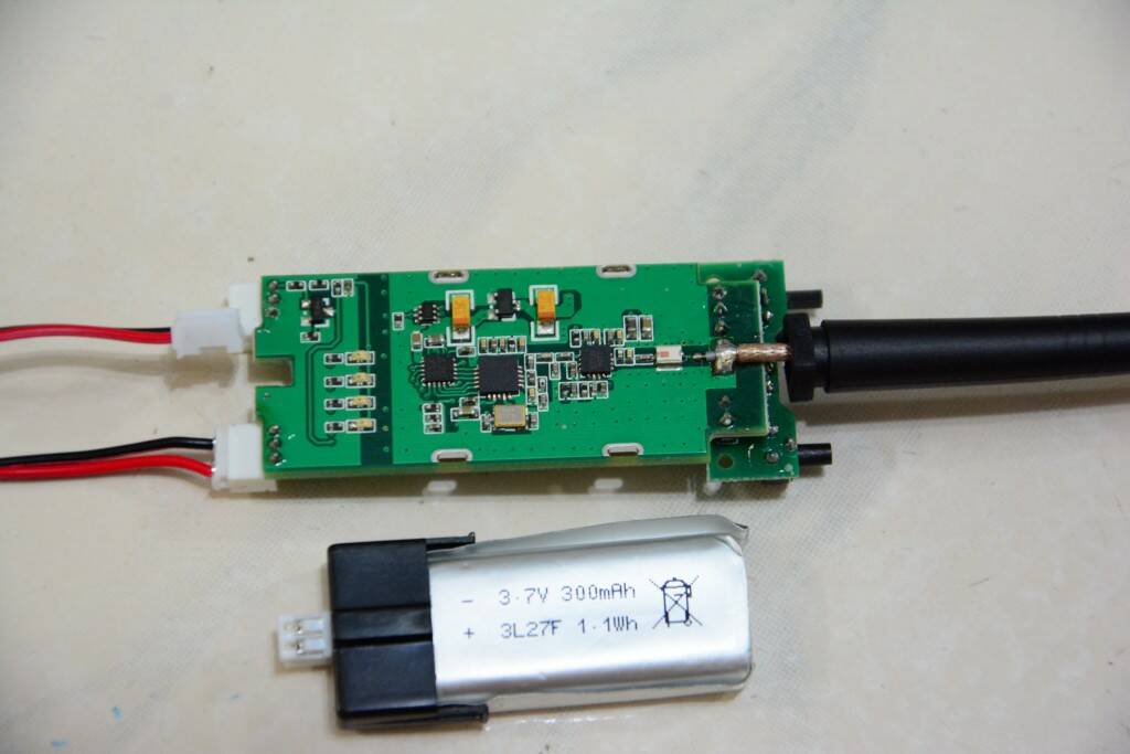

還有此機不用原廠的高頻頭也可飛行喔.,
我用小白D10,先前為了與H377與V977對頻,已安裝過XL24L01-D03高頻頭,所以刷S大的3.5版已測試HP100可飛行,但尾部自旋速好像無法像用原廠高頻頭可調超過100%的自旋速度可比V977更快.如果不在乎這點,其實不必要購買原廠的高頻頭了,只需買單機版的就可飛了.
有刷的單機價格好像是¥350元,無刷¥450元 ,我是自行購買須負擔全部運費,另外 judys 大好像有在幫人一起合買.
再來此機親吻地球的易損件為腳架,主槳夾拉桿,主槳夾等.其中主槳夾拉桿最便宜,因此建議主槳夾須補強,用黑色裁縫線緊實的纏繞在易斷的部位,然後滴上瞬間膠,大功告成.(另外130X也可如法泡製)非常好用,如此便很耐摔.摔機時拉桿會自動脫落,最多斷拉桿,對岸有摔斷十字盤的記錄,個人目前尚未壞過,但還是要備料以防萬一,因台灣無代理商販售,買零件須自行從大陸進口.所以一口氣買了一大堆備料,可攤掉¥50元的運費,賣家還不錯送我15元的零件抵扣,可分攤機子與零件的價格,跟有些機子比較起來還是覺得好便宜.
有此機的大大們也請一起分享心得,以提供給大家參考~

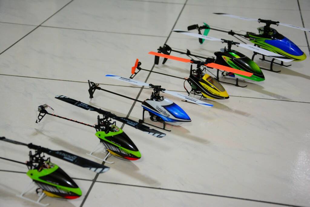

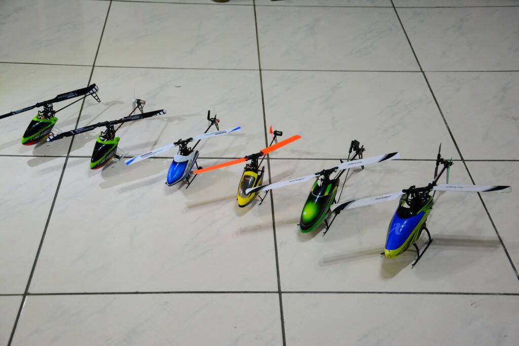

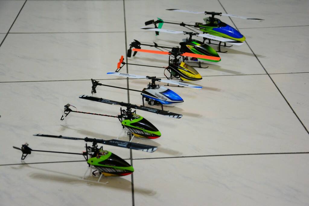

近期常在搞的一些小機小家庭先一起合照,大機們暫時被冷落掛著當壁畫,電池也可能放到過期了.
亂攝照來了~
HP100台灣無經銷商,只好先買一堆備料以免摔機後成孤兒.

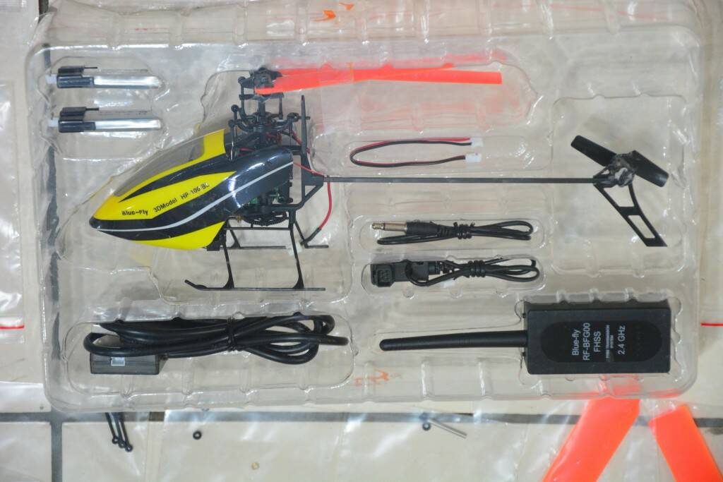

主體近看較清楚
主體近看較清楚
就是好在有這顆高頻頭
就是好在有這顆高頻頭
扒開衣服看仔細,內含一顆與機子附帶的15C 300ma一樣的鋰電,與H377,MCP通用的插頭,V977也改成此插頭,統一方 ...
