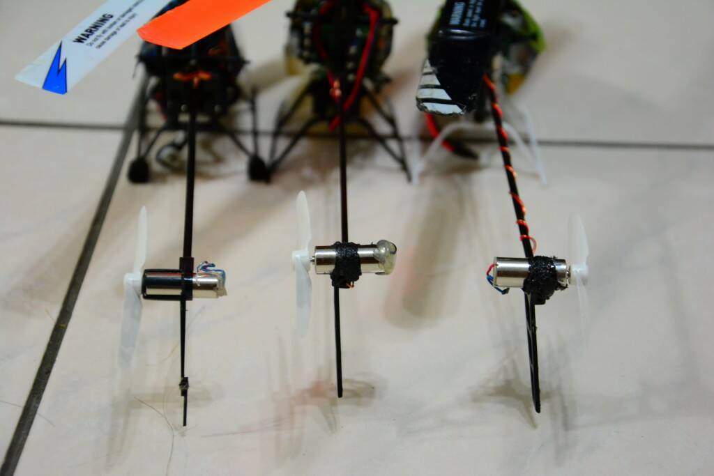

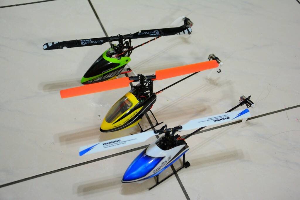

鎖尾"一根棍"系列的改裝還算成功,下圖為V977,H377,HP100三架機子的尾馬達各改為7mm*20mm,8mm*20mm,8,5mm*20mm,全都搭配一樣的65mm刀槳,過實測最高轉速各約為15000轉,17000轉,19500轉.
小小心得:
720推大P時極少時會小跑尾,8.5mm則全程大P也無跑尾,號稱一根棍,8mm在室內鎖的像一根棍,而且重量比8.5mm較輕.但尚未戶外銷杯,不知如何.
原野三劍客
原野三劍客
尾馬大小比一比
尾馬大小比一比
