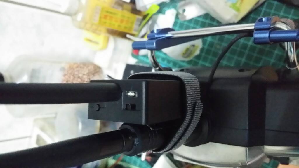

高頻頭常忘記關 以壞兩顆電池了 DIY一下開關燈裝LED 這樣因該不會在忘記了  希望啦~
