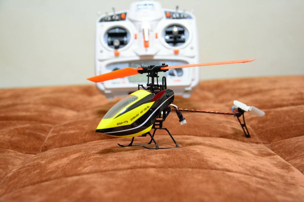

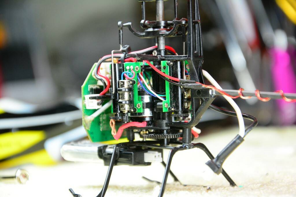

無敵終極爽飛版誕生了,超級爽飛的,分享一下過程.
調整改裝的經過:
1.經過查詢原廠說伺服器無改版,那大概就是品質控制不夠精準,還好手上有七顆伺服器挑出三顆行程較短約略相同的伺服器使用,裝上飛行測試後舵機與十字盤的反彈震動已經消失,不會再亂晃了,好飛了.
2.主馬達改用比黃金戰士更噴,重量更輕的HP06V2,其扭力非常強,大P較不掉轉了,非常噴,定點,煞車,救機更容易了,就算使用便宜低C數的鋰電也很好飛.讚!
3.配合強大主馬,從8mm尾馬在升級為8.5mm尾馬,配合新施工法,重量只增加不到1公克,鎖尾一流,銷杯3D不跑尾,更放心操機了.
4.由於升級尾馬,總螺距可以加到非常大(如圖),終於可將馬達的動力釋放出來,已遠超過原廠的動力很多.
5.將易摔壞的空心尾管換成實心,就很難再摔壞了,可避免很麻煩的尾部維修了.
現在每天都會爽飛一下的HP100.

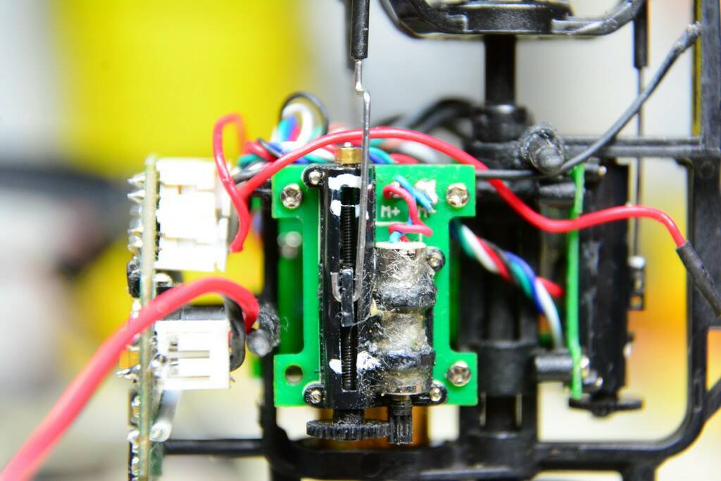

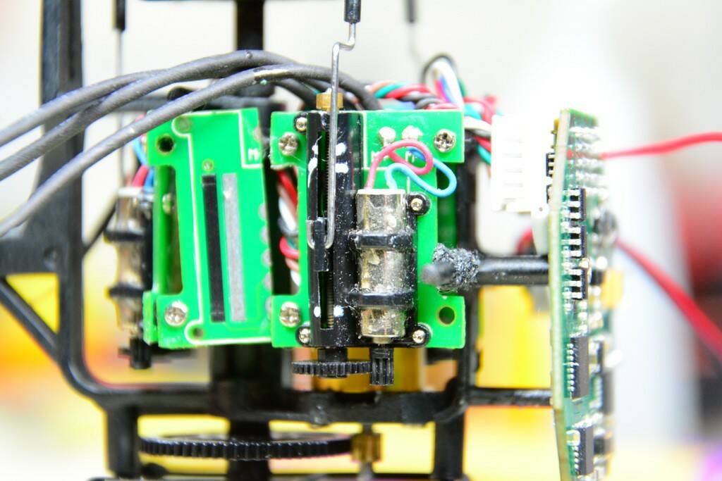

HP100會卡住的舵機有救了!
原本的舵機因行程太大,如圖二舵機行程會跑最至最上方那條白線而撞牆卡住,經過施工處理後最大行程只到第二條白線.因此報廢的舵機又可恢復生機,浴火重生了.
之前篩檢過後四顆未用的舵機拿來做測試,已成功縮短最大行程,運作時全部行程是完全均勻比率的,不必買來還要在挑能適用的短行程舵機了.您也可自行DIY搞定.
如此也可消除飛行3D時十字盤陀螺感度較大所造成的反彈抖動現象.

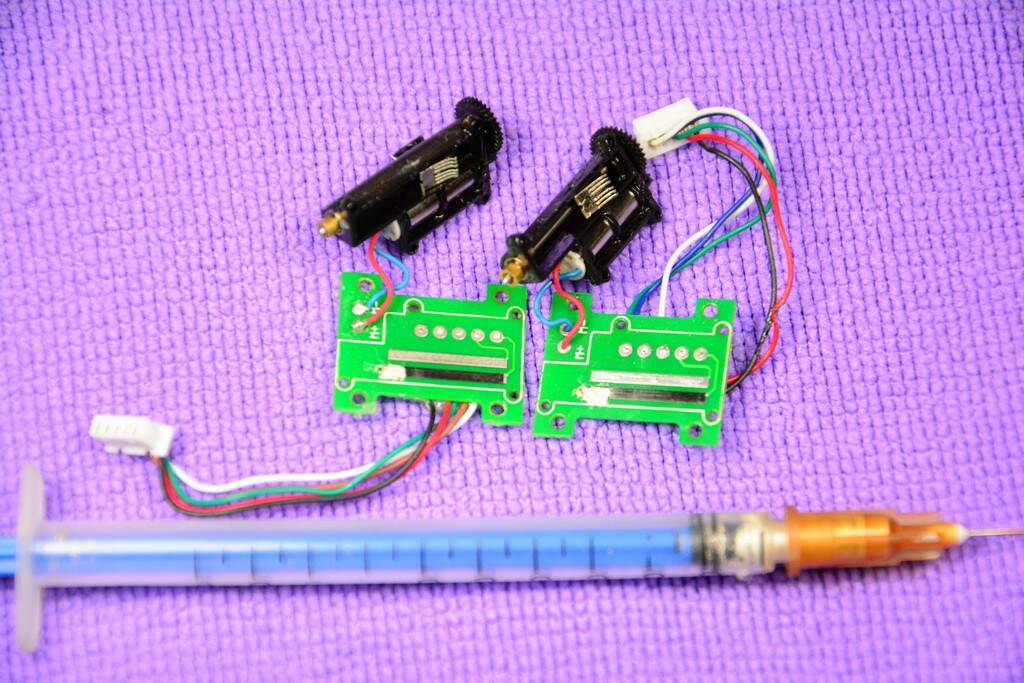

我用舊料再組一架HP100,縮短伺服器最大行程的方法分享:
先拆開舵機卸下馬達座(如圖),將導電銀漆筆點在碳版靠近接點的地方,每顆盡量控制相同的距離,很快的等銀漆乾固後即會完全導電,在組合好即大功告成.我用的是很便宜的導電銀漆筆一支才99元,已經放很久,想不到還可使用,只是針頭塞住,須拆開用,也算賺到了.
