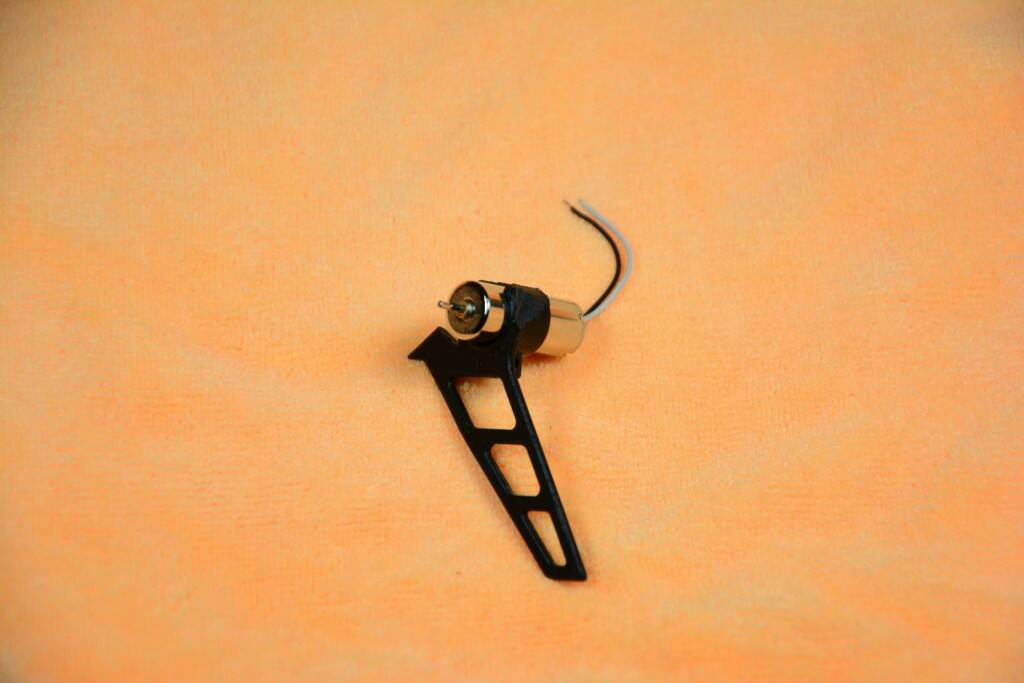

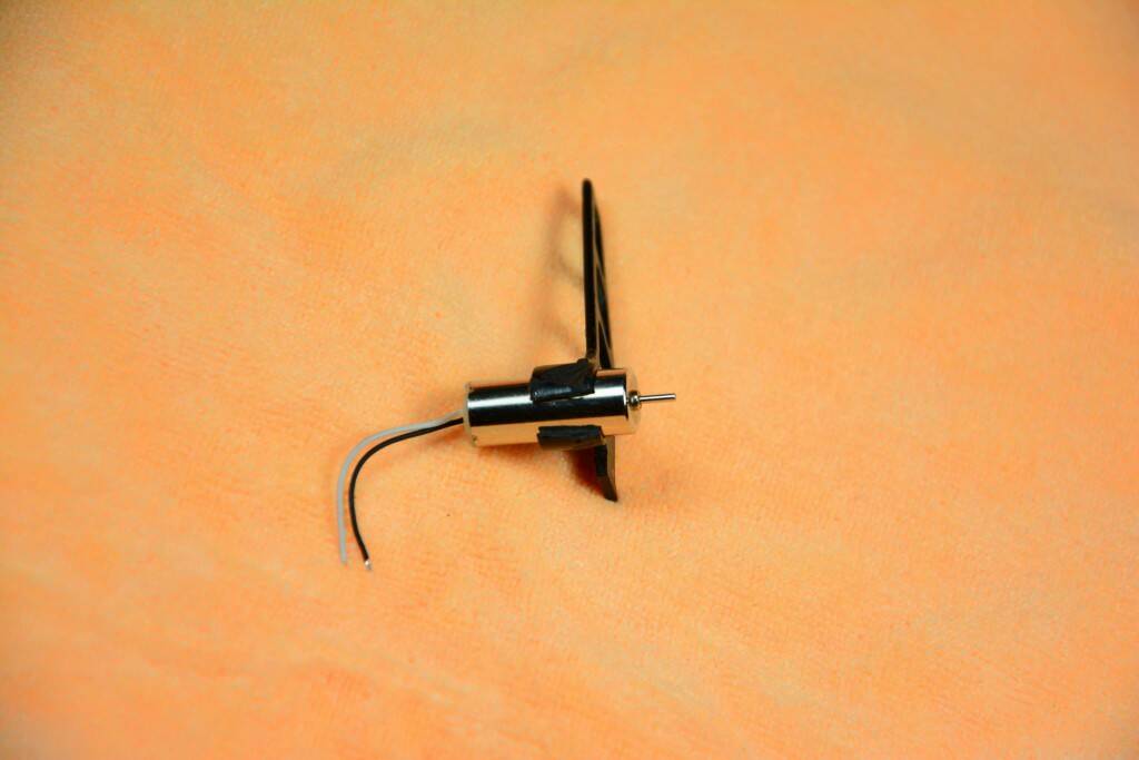

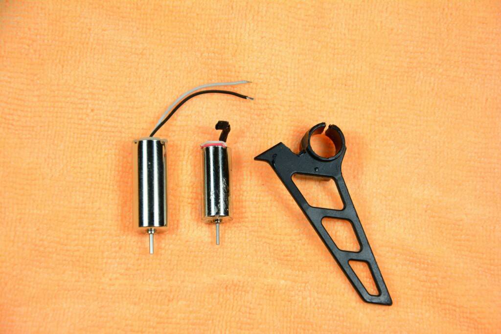

 樓主| 發表於 2014年6月10日 04:31 PM | 顯示全部樓層
295865096 發表於 2014年6月10日 10:13 AM
请问楼主,8.5mm的尾电机怎么安装?求方法
以h377的尾電機固定座實際施工為例,先切開後即可裝入8mm或8.5mm尾電機,我用強力膠固定以方便更換馬達.
8.5mm覺得太緊不好裝的話也可直接加熱固定座後掰開擴大更好裝.
直接上圖給您看的更清楚.

 樓主| 發表於 2014年6月11日 01:34 PM | 顯示全部樓層
本帖最後由 天殘 於 2014年6月11日 07:40 PM 編輯
不知您用哪顆主馬達,若是hp100bl的原廠主馬.則用8mm即可鎖的很緊,如"一根棍".
除非換非常強的主馬,才須用8.5mm尾馬.
補充一點:
尾馬達座割開的缺口可最好封住,以免摔機時馬達易掉出.
我的施工法是將欲改裝的馬達先用很薄的衛生紙包一層,在包一層膠帶,然後置入馬達座,再用棉線將馬達座繞圓綑綁後點上瞬間膠,等棉線乾固後因有衛生紙隔絕即可將馬達抽出,這樣馬達隨時可更換(這樣改了之後碳刷馬達不大需要頻頻更換了),摔機時也不會掉出來了.大功告成.
