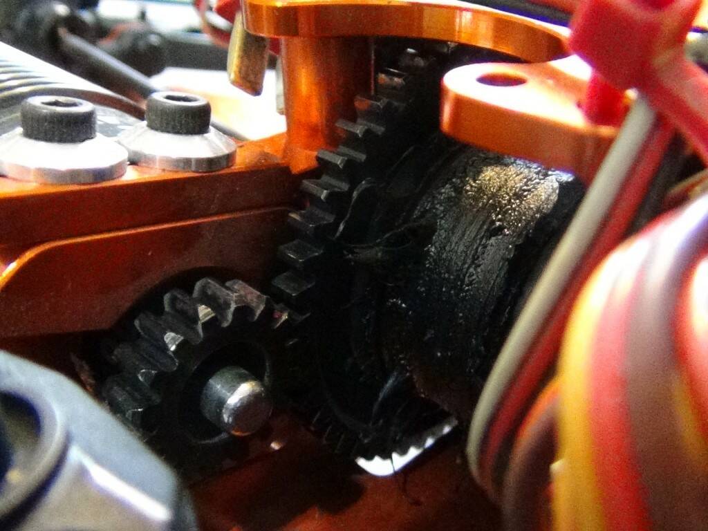

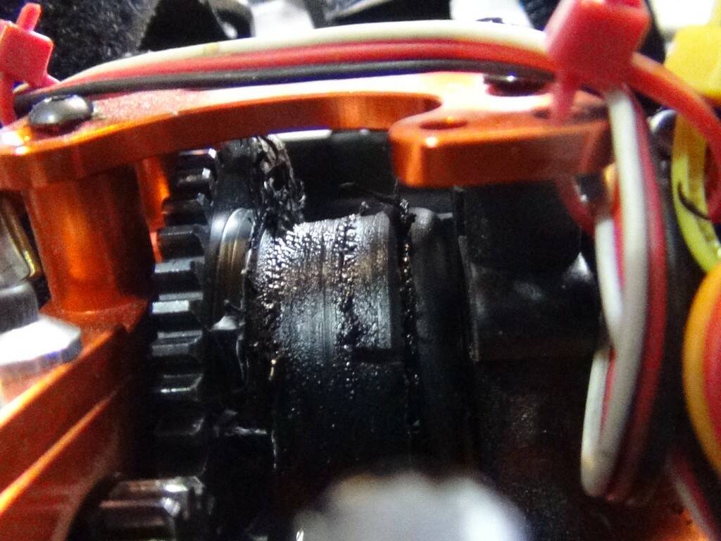

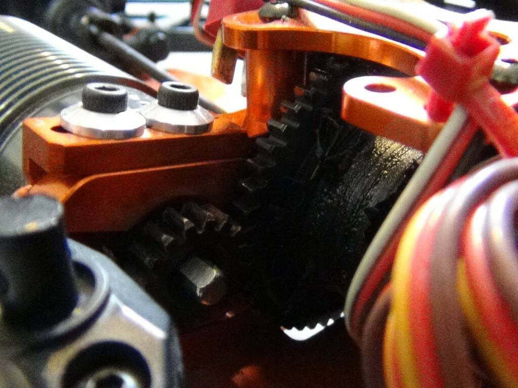

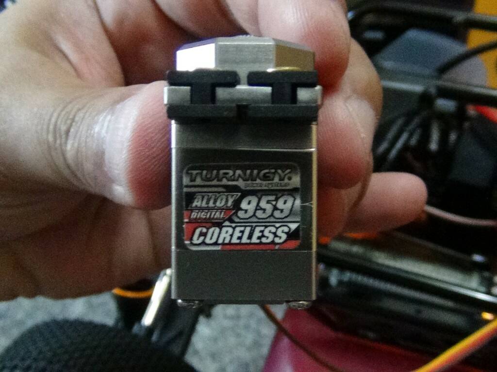

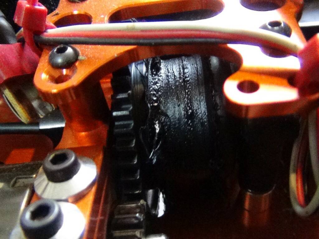

前幾天又改了後CVD! 等了好幾天的雨  又遇到原來的VORTEX伺服機莫名掛點  今天終於裝上新伺服機頂著大太陽去試跑了!  發現原廠的細釘胎皮完全不適合跑草地  輪胎一直空轉  小加油門前輪就容易變車輪餅  最後前左輪就胎框分離了......  而且更糟糕的一點! 中差的外殼疑似被跳進去的大石頭磨到 差點磨破

伺服機:Turnigy ALLOY 959 30kg

新伺服機! 30KG
新伺服機! 30KG
磨了一大片!
磨了一大片!
不知道卡到什麼!
不知道卡到什麼!

你的輪子會爆可能是兩個原因 一個是黏得不夠紮實,另一個是中差油太稀 當你把中差油換濃一點的,例如10萬番,你的動力就會多分配一些到後輪去 因此前輪就比較不會變成甩餅,就不容易壞了 我無論是Hyper GTB或是Hyper  詳情 回復 發表於 2014年5月26日 10:20 PM
