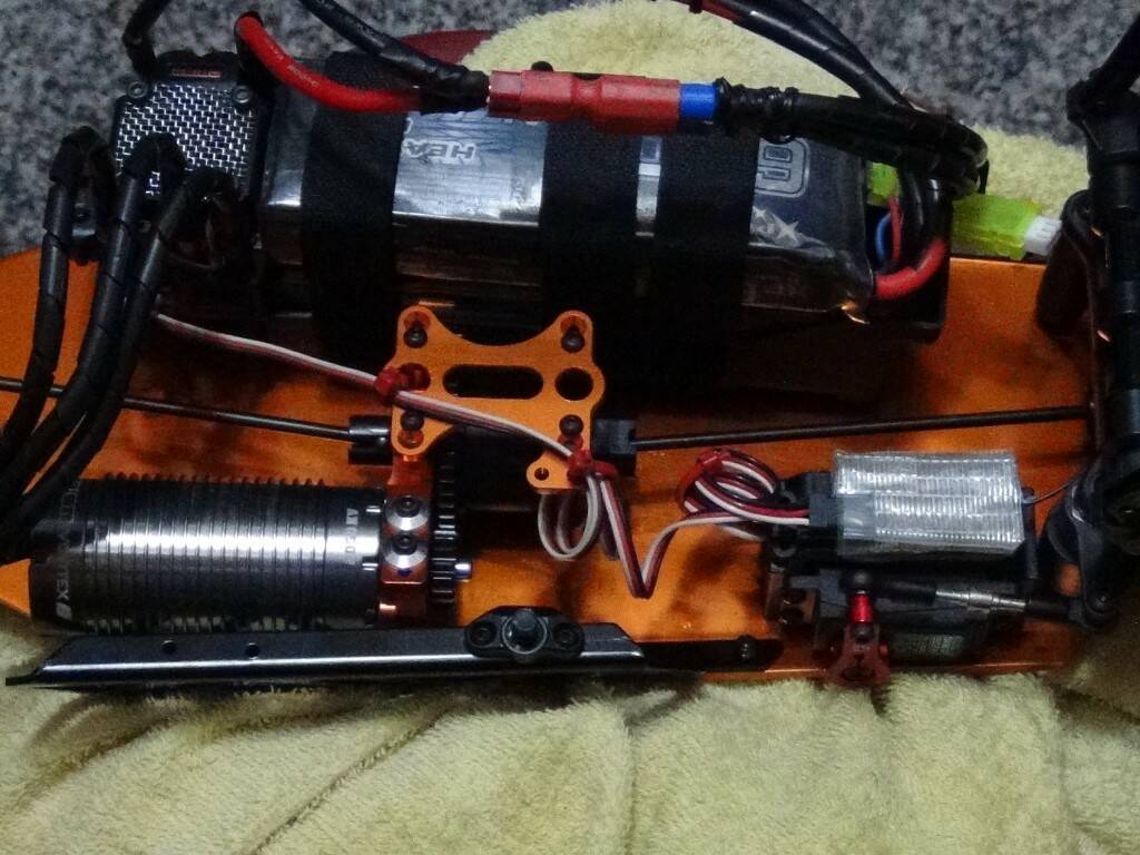

第一次入手禾寶的電車 在越野車跟競卡之間糾結了好久  最後還是選擇了競卡!  而且關於Hyper SS這款車兩岸三地間的遙控論壇評論都認同此車很耐撞耐操  但是卻鮮少關於Hyper SS骨架版本的相關資訊  敝人又偏好骨架風格所以就把人生的第一台競卡選給了Hyper SS CAGE Truggy了~

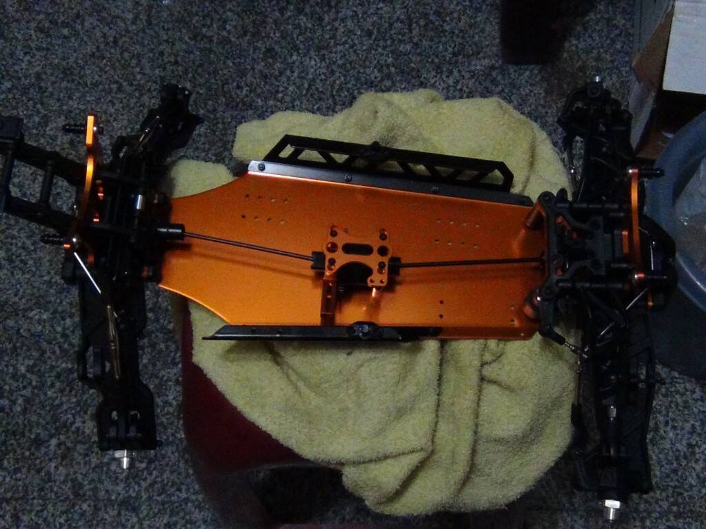

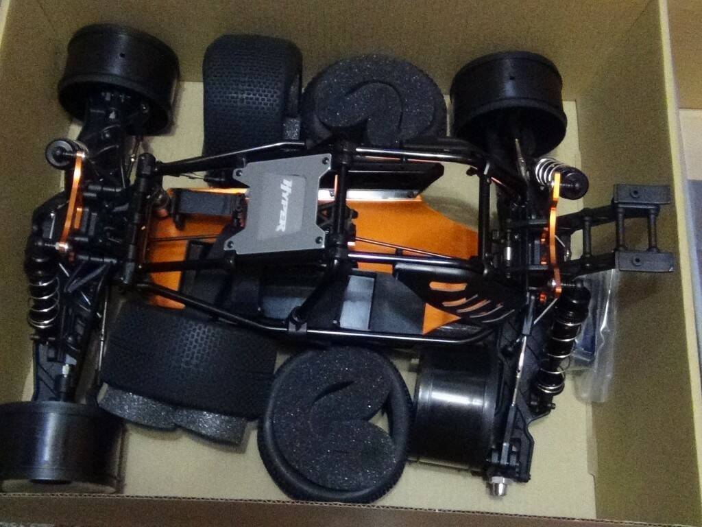

空車車體
空車車體

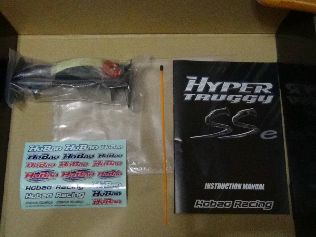

說明書 貼紙 橘色天線 附件包
說明書 貼紙 橘色天線 附件包

5/19新增  整理改裝件心得~~~~~~~~~~~~~~~~~~~~~~~~~~~~~~~~~~~~~~~~~~~~~~~~~~~~~~~~~~~~~~~~~~~~~~~~~~~~~

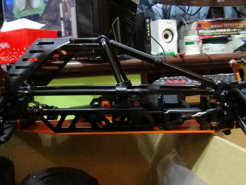

首先改裝件的通用部分都以SS的車殼電裝競卡做對比! 不是車殼版競卡的OP件通通都能用在骨架版上!! 以下是骨架版的競卡在購買原廠改裝件(OP件)時需注意的部分!! 別買錯了而浪費錢~

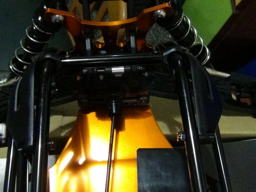

1.中央差速器傳動軸的CVD不通用! SS骨架版沒有出中央差速器傳動軸的OP件只能用原廠的狗骨  因為骨架版的中央差速器位置偏右 請見圖!
2.骨架版競卡底盤跟車殼版競卡不通用! SS車殼版競卡有出強化底盤(OP-0029)  骨架版競卡沒有出OP底盤而且孔位跟車殼版競卡不同 所以只能沿用原廠的! 但是請別擔心骨架版的底盤會太軟而剛性不足  因為骨架版的骨架車殼+兩邊各三支螺絲固定的硬鋁合金側板就已經牢牢地把整車都穩固住了^^
3.骨架版競卡馬達座跟車殼版競卡不通用! 型狀完全不同!  不過這部分倒還好反正原廠的馬達座也沒有OP件可改了~
4.骨架版競卡沒有前後支撐桿!  骨架版的越野或是競卡都沒有前後支撐桿!  因為........它的外徑9MM的空心鋁骨架車殼就是支撐桿了!!
5.骨架版競卡的側版是硬質鋁合金的摟空板! 不是車殼板競卡的塑膠側板  對於車底盤跟全車的剛性非常加分!
6.骨架板競卡由於骨架車殼的關係  原廠沒有附上接收機盒!(會卡到骨架車殼)  接收機必須自行想辦法安置與防塵!
除了以上的六項部件不同於車殼版競卡之外  其餘部分都跟車殼版競卡通用  不論是零件或是OP件~

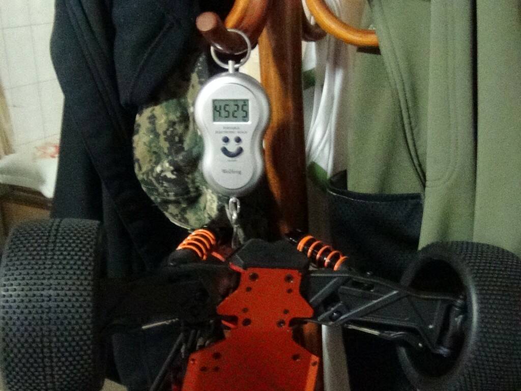

車體總重4525公克!
車體總重4525公克!
側面
側面
偏右邊的中差速
偏右邊的中差速

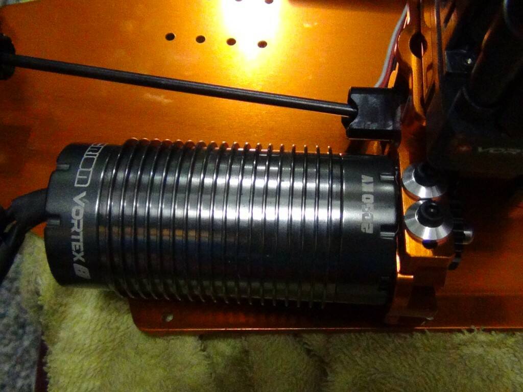

2050kv馬達
2050kv馬達

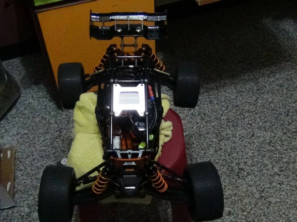

電裝配置完成照
電裝配置完成照
伺服機&接收
伺服機&接收

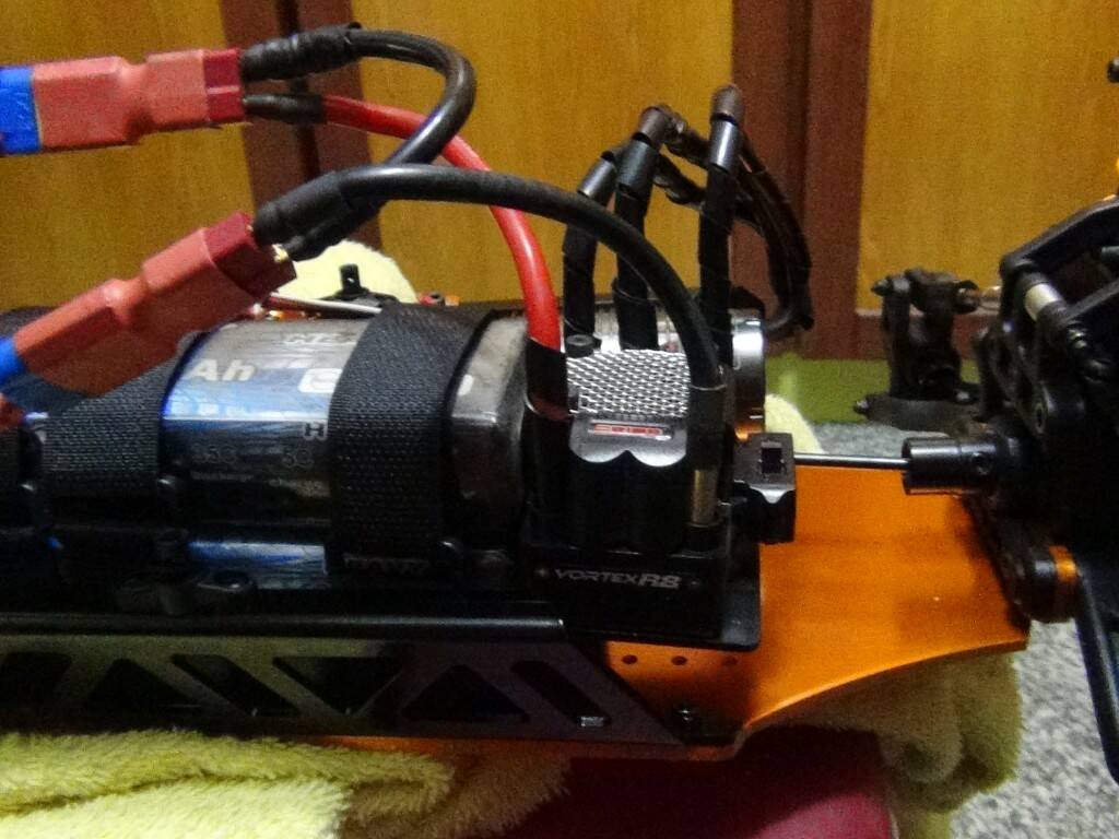

VORTEX R8電變
VORTEX R8電變
首次組裝完成
首次組裝完成

大大 要配何電裝??
C大 我的電裝是 VORTEX R8 130A電變+VORTEX 2050KV馬達+VORTEX VOS 2315伺服機(25kg/0.15s) 雙天6800mah 35C 2S電池X2  詳情 回復 發表於 2014年5月19日 05:13 PM
