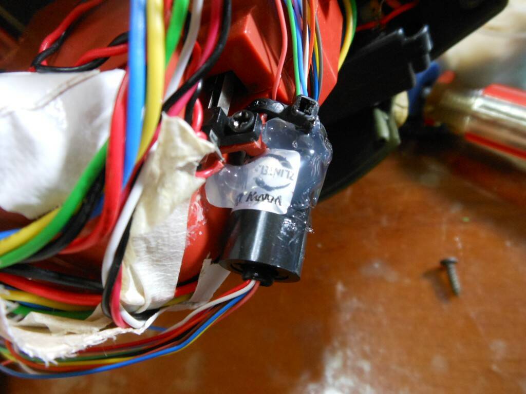

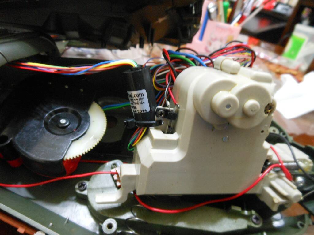

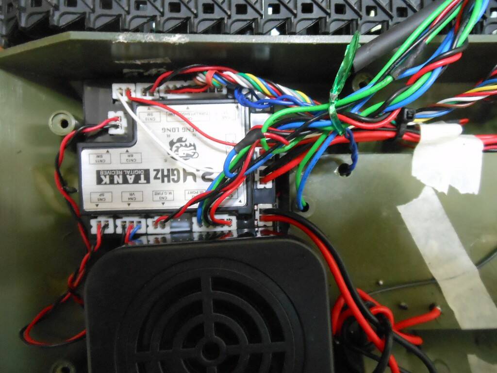

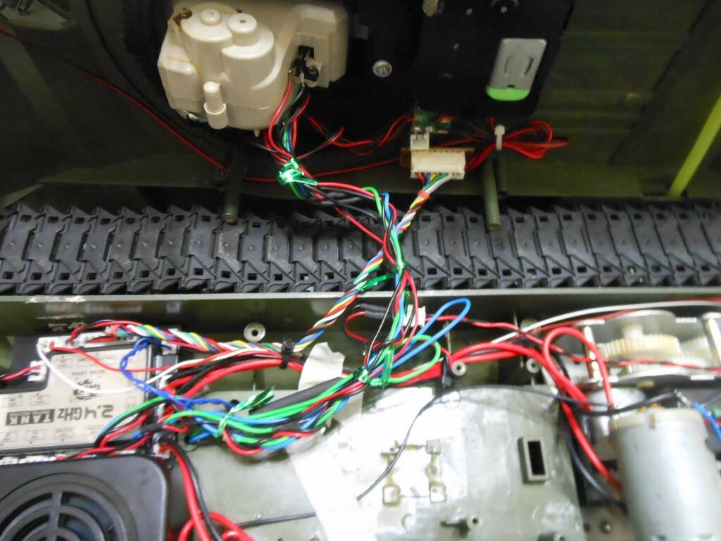

2A6相對來說算很簡單,車體大,空間也大很容易施工.首先將底盤兩側螺絲拆下來,拆銀色的螺絲就好,共8顆,黑色短螺絲是鎖冒煙器用的不用拆.
左下方有兩個3P接頭,其實總共5線,您要做的就是把這些線一條條串聯到電滑上面,一條條剪下來,砲塔端跟定子端的線對焊,接頭端跟轉子端線對焊,最後完成後就像下面這張照片一樣.這5線處理完後,還有後座力觸發的2P.(與紅外線5P)也比照辦理.所以總共12線.線頭對焊用好一點的焊錫加上助焊劑會好焊許多,熱縮套管用1mm的剛好.
以下幾張照片是M41A3的可以參考,還沒改之前是像這樣的.
把紅外線(5P)與後座力觸發開關(2P)拔掉車殼就可以跟車體分離.

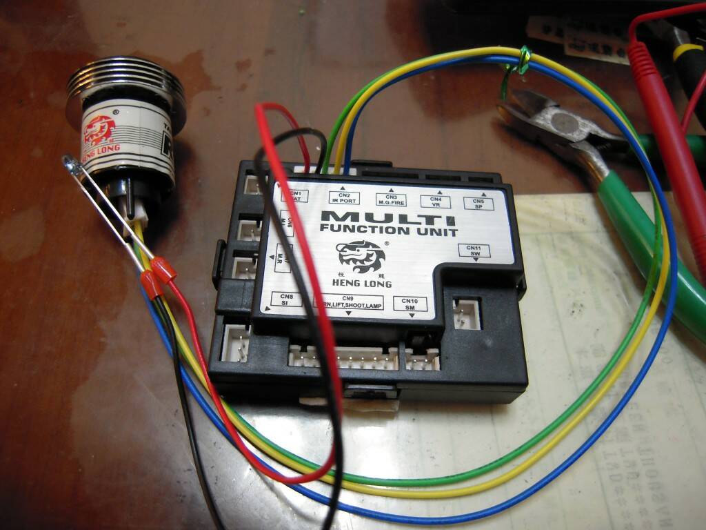

紅外線對戰的線如果想要順便拉的話參考下圖
照片左下方兩個3P接頭拔掉,大齒上面4個螺絲拆掉,就可以將整個砲塔就卸下來

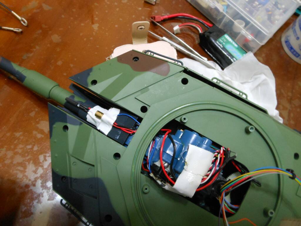

我是把紅外線與雷射激光塞在砲管下方,紅外線LED前面套上熱縮套管目地是讓紅外線發射比較有方向性,不會明明偏個40度開砲對方也中彈.

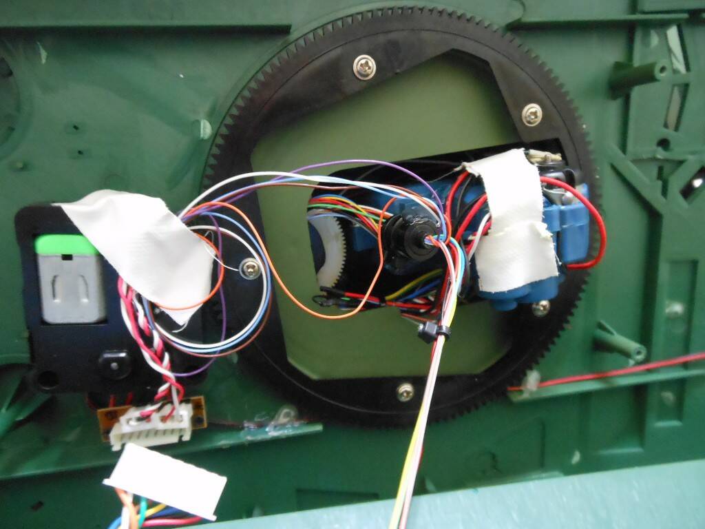

所有線都焊好之後,就要把砲塔下方螺絲拆掉,把砲塔下盤卸下來,將定子端的線整理好塞在砲塔裡面,這邊要注意不要干涉到砲塔上下的動作就可以了.
線整理好後,後座力觸發開關附近剛好有個洞,用束線帶將電滑主體綁起來,配合熱熔膠固定

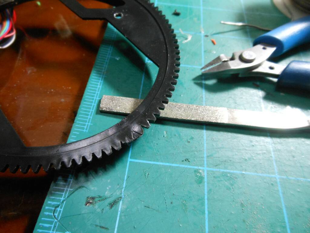

固定好之後就可以把砲塔下盤鎖回去,接下來處理大齒輪,把缺的幾個牙補回去,原廠缺牙部分有加厚強化,如果直接用斜口鉗剪的話很可能從旁邊斷開了,可以用斜口鉗壓出輪廓後用刀片銼刀來修就好了.
最後裝回去的時候注意一下線,儘量讓電滑轉子端的平面沒有其他線,畢竟電滑沒辦法放在正中心,如果轉動的路徑上有其他線還是有可能纏.可以用膠帶將線固定.2A6空間比較大,比較沒有問題.
